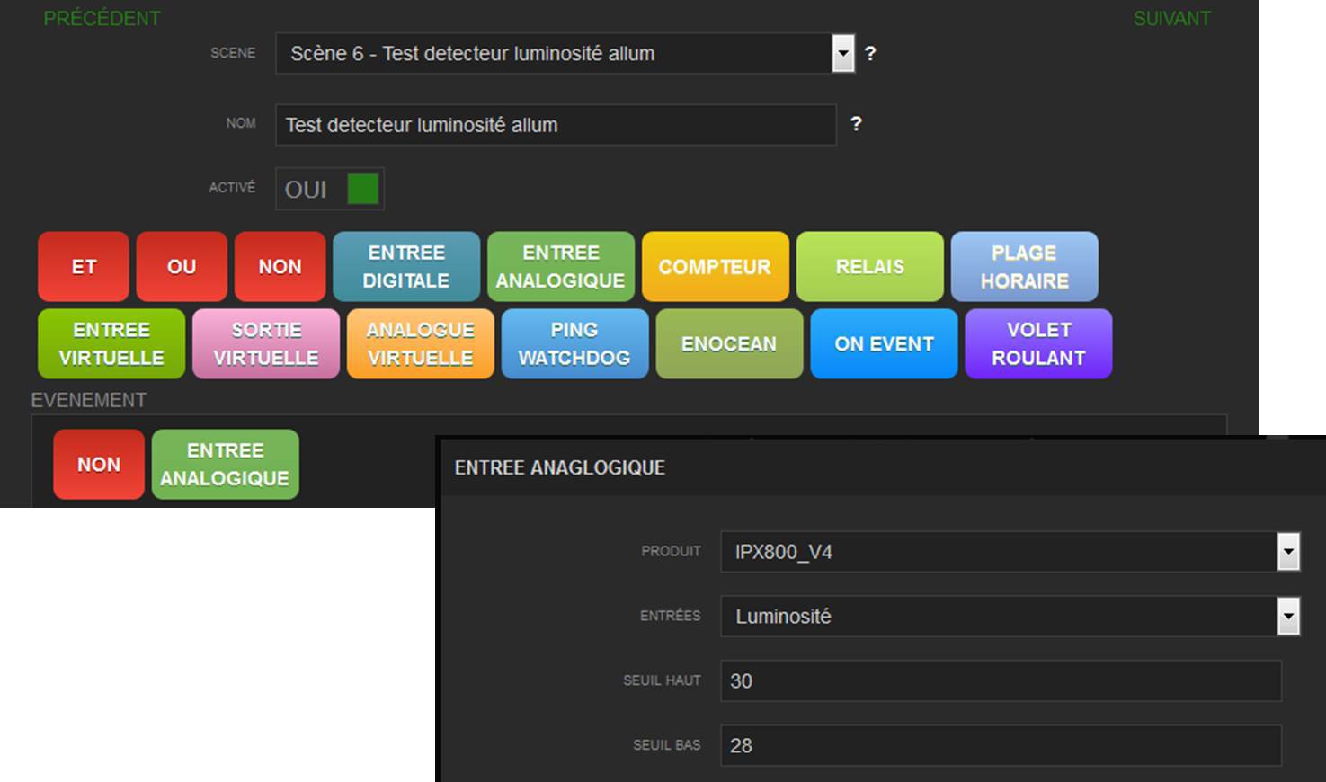

Voila ce que j’essaie:
oui c’est exactement cela et le mode non réalise la logique inverse de l ètat de sortie…

Moi qui voulait un truc simple SI luminosité<X lux nuit et si luminosité > X lux jour, c’est un peu plus complexe que ca…
Je te remercie.
Du coup, les veleurs sont bien entre 0 et 100 et pas entre 0 et 1
oui les seuils sont à l’image de la lecture de la valeur affiché sur le dashboard…
le changement d’etat est réalisé au passage des seuils donc attention aux hystérésis trop grand
il faut savoir également qu’une scène est validé à la sauvegarde de celle-ci si les conditions sont réunis
une analogique n’as pas d’état entre deux valeur, ce que je veux dire si votre ana est entre deux valeurs de seuil la scène ne sera pas validé tend que le passage d’un seuil réel soit effectif haut ou bas
bonne continuation…

Après une grosse galère et surtout grâce à l’aide du forum (ceux qui m’ont aidé se reconnaîtront, merci encore mille fois) j’ai réussi à faire un scénario qui donne satisfaction.
A savoir, allumage des lumières extérieures à l’ouverture du portail avec un seuil luminosité défini. La lumière reste allumée tant que le portail est ouvert. Un autre scénario éteint la lumière lorsque le portail est fermé.
Les lumières sont commandées par un télérupteur, c’est la raison de l’action en mode Switch
Il y a peut-être mieux à faire?!
