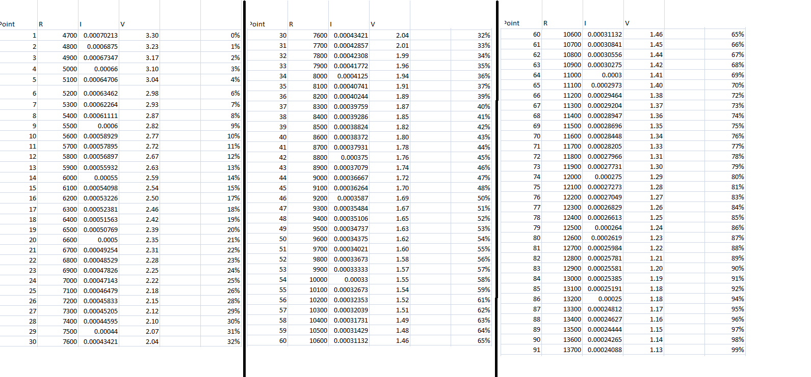

en fait le potentiomètre fait environ 9kohm
ce qui me fait une variation de tension de 0v à 1.20v en ouverture à 45°
est-il possible d’afficher en % ou en degrés ?
actuellement je teste avec une V3, en attendant de recevoir la V4
Bonjour en analyse je trouve cela fait avec le fichier pont diviseur :slight_smile:
sur la V3 en affichage en volts cela permet de trouvé la position en %
sur la V4 avec une formule personnalisé on pourrait affiché des % ou degrés mais comme cela ne va être linéaire une seule formule ne pourra pas s’adapter à l’ensemble de l’échelle
j’ai zipper le fichier si cela vous intéresse en pièce jointe
Pont diviseur pour IPX potentiomètre 9000.rar (208,4 Ko)
bonjour et merci de ta réponse
en fait en entrant les valeurs du fichier xml dans l’EEDOMUS, on arrive à le conversion
Valeur XML ----> soit en %, soit en °, avec l’image correspondante

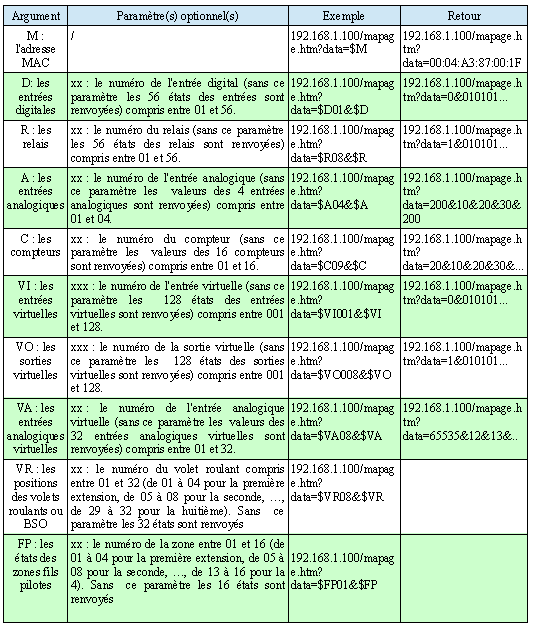

Vous pouvez le faire en incluant des étiquettes du type $A ou $Axx (avec xx allant de 01 à 04).
voici un extrait de la doc :slight_smile:
