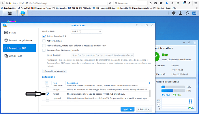

Sur le Nas j’avais bien sqli de coché:
Par contre je constate que je n’ai pas selectionné php 7.0.
J’ai relancé la tache planifiée mais toujours aucune info supplémentaire dans la BDD.
