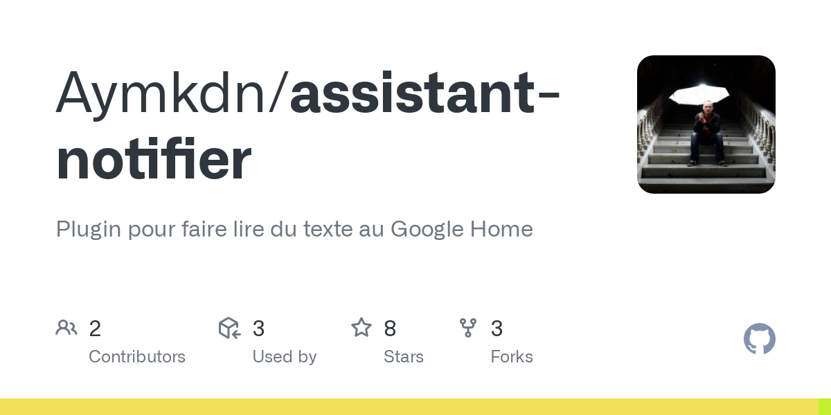

Salut Fred60,
Peut être un début de piste ici avec « assistant_notifier » :
