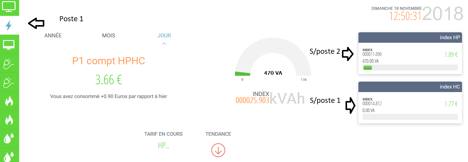

bonjour @didierm
en regardant mon notifix il ne me remonte pas les heures pleine
voila le push que j’envoi vers notifix
hc=$DIS01&hp=$DIS02&cpt1=$DIS09&cpt2=$DIS10&cpt3=$DIS33&cpt4=$DIS49&cpt5=$DIS57
il me remonte bien les heures creuse mais pas les pleine , le reste marche bien
why?
merci
Bonjour @seraphinou,
tu as bien vérifié ta ligne de pushs
as tu bien configuré ton poste 1 et sous poste 1.1 et 1.2
merci @didierm
j avais une faute de frappe dans mon push voila le pkoi
dans analyse de donnees On ne peut pas renommer cpt en compteur eau froide par exemple
merci a toi
Non mais tu peux changer la ligne de push (tu vas perdre ton historique)
hc=$DIS01&hp=$DIS02&cpteaufroide=$DIS09&cpt2=$DIS10&cpt3=$DIS33&cpt4=$DIS49&cpt5=$DIS57
(sans espace)
ah oui super
grand merci a toi

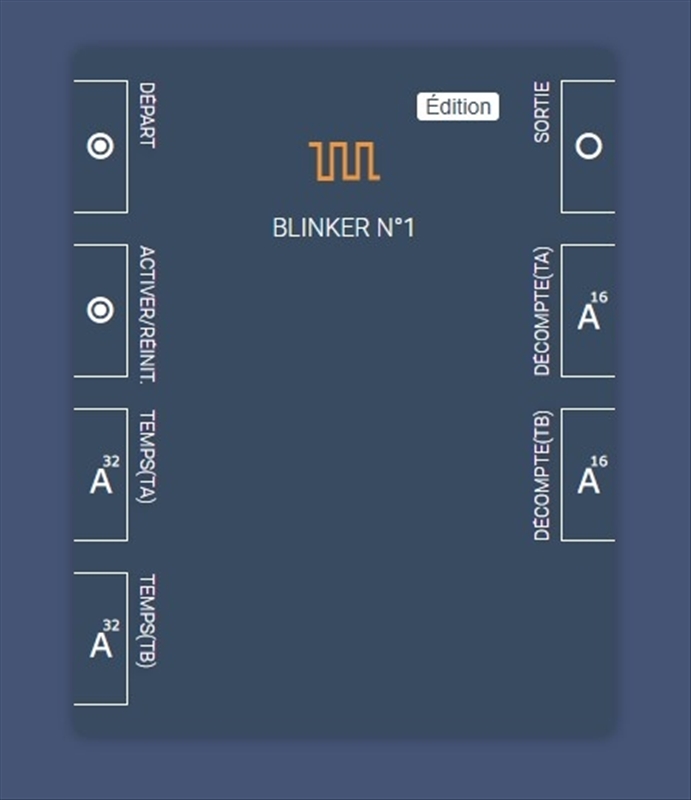

Bonjour Tous,
Quelle serait la méthode la plus simple pour envoyer périodiquement un push sur l’IPX V5 ?
J’ai essayé avec un Clignotant, avec Ta=1802 et Tb=1802, cela ne fonctionne pas, mais je pense que cela vient de ma clause Evenement non correcte (mon Push fonctionne en manuel : « TesterON », je reçois les notifications sur notifix)
Bonjour eggskull83,
j’imagine que le Clignotant est en secondes pour envoyer une notification/heure.
Vous pouvez mettre Ta=3600 et Tb=4, parce que c’est au changement d’état que l’évènement est pris en compte (c’est plus lisible :wink:).
Ceci veut dire que quand IO65 passe à ON ce ne sera que lorsque le Clignotant change que le push est envoyé (et seulement si IO65 est toujours ON).
Est-ce vous qui décidez de la valeur de IO65?
Pour vos tests vous pouvez mettre une tempo plus courte (si vous avez un Notifix gratuit il ne prendra qu’une notification/H).
Merci grocrabe pour ton retour.

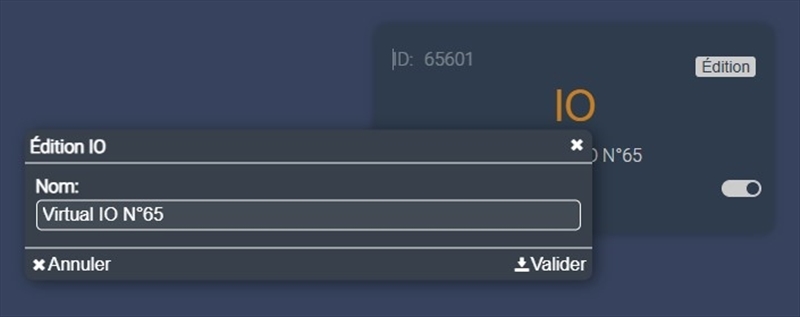

Justement j’ai un doute sur comment déclarer la sortie virtuelle IP65 toujours sur ON
pourquoi utiliser IO65 si elle est toujours à ON?
Mettez seulement la sortie du Clignotant en évènement et son passage à ON déclenchera l’envoi du Push.
Pourquoi faire simple quand… :sweat_smile:
Je crois que je n’avais pas cliqué sur le bouton Activer/Reinitialiser.
Bonne journée !

C’est bizarre, mon clignotant n’active pas mon Push notifix dans la durée…
Pourtant, quand je clique sur Départ, ma sortie s’active bien et le Push fonctionne.
Mais quand je laisse tourner le clignotant, quand le 1er cycle s’écoule et que le TA est écoulé, la sortie s’active à nouveau, sans envoyer le Push (pas de message de limitation hors forfait dans notifix).
Et ce qui est encore plus incompréhensible, si ACTIVER/REINIT. n’est pas coché, si je clique sur Départ, le Sortie ne s’active pas, mais je reçois quand même la notification sur notifix…
