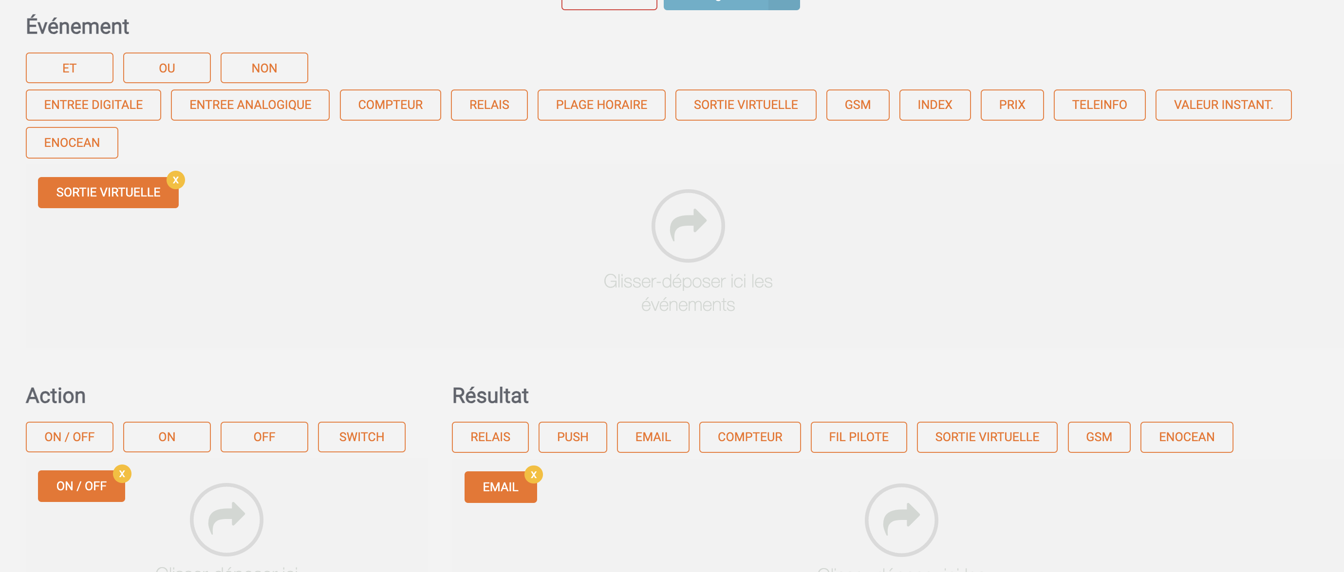

L’exemple que vous donnez est correct pour l’émission d’un mail à chaque fois que la virtuelle change d’état ON ou OFF, donc si celle-ci change d’état automatiquement (par scénario), l’envoi de mail est automatique.

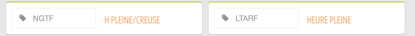

ce que je voudrais faire c’est qu’à chaque changement de TI03 qui represente Heure Creuse Heure Pleine, je voudrais avoir un mail et aussi un push. Le push je le garde pour apres lorsque j’aurai reussi le mail.
D’ailleurs je pense que sur le push il y a un bug… les etiquettes TI passent toutes sauf TI02 et 03. La seule différence entre ces 2 etiquettes et les autres c’est que ce sont des lettres et non des chiffres.
utilisez la tuile Téléinfo en événement, renseignez LTARF dans le champ étiquette, mettez HC dans la valeur (ou valeur reçue en fonction de votre tarif)
mettez ON/OFF en action, puis une sortie virtuelle en résultat.
Avec cette sortie virtuelle, vous pourrez émettre le mail et le push par scénario.
