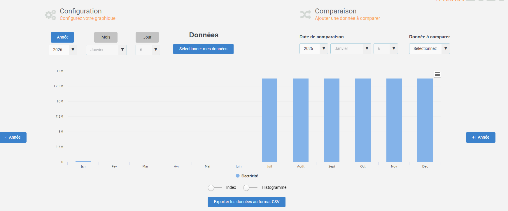

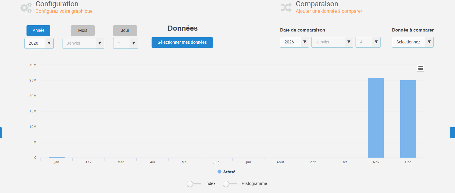

A la bascule sur 2026 mon RT2 a “inscrit” des données dans l’historique pour novembre et décembre 2026…..et en plus des valeurs de fou plus de 5000€ d’achat d’électricité pour chacun des 2 mois en question.
ci dessous la capture d’écran
Y a t il une solution simple pour corriger cela ?

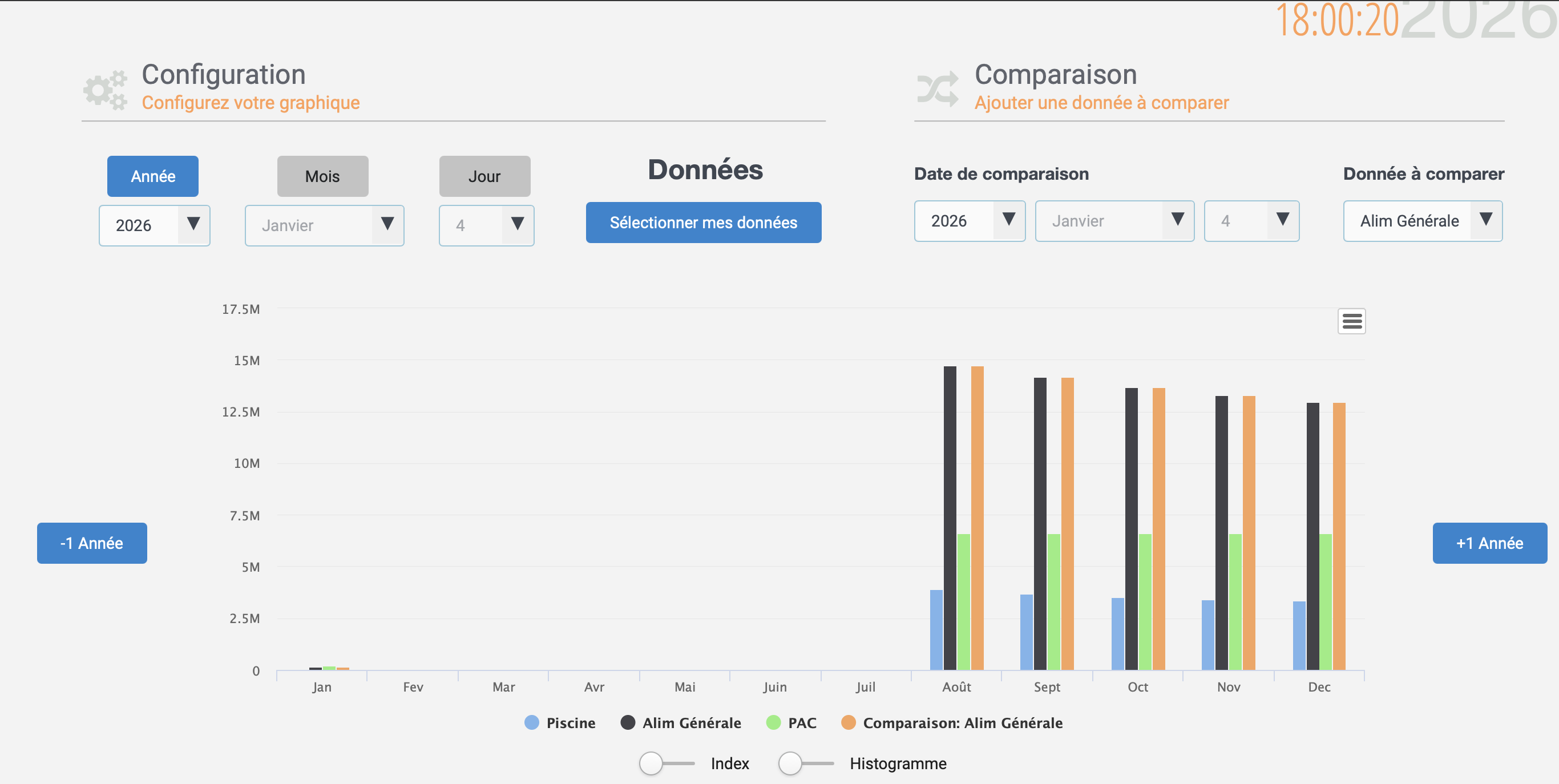

Bonjour @tmerigout ,
même problème pour moi.
Meilleurs voeux également .

Même version et même problème…
Et franchement je ne sais pas si on peut corriger facilement…..
Ça va fausser les statistiques sur 2 ans

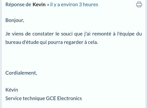

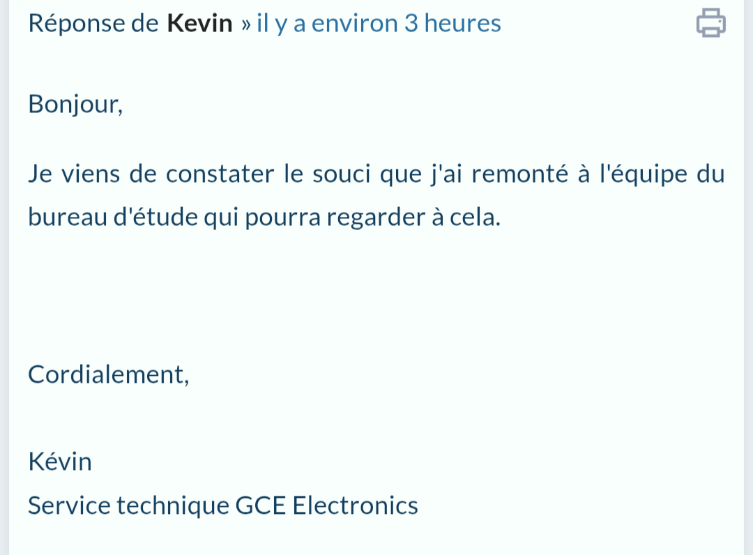

Bonsoir
Reponse du service technique pour info :
Bonne soiree

Bonjour a tous
Ci joint la réponse reçu du helpdesk ce jour :
Mes collègues sont au courant du sujet, il s’agit en fait d’un problème d’affichage, ces données correspondent à celle stockées en 2022 dans la mémoire de l’EcoDevice .
Je pense que nous proposerons une mise à jour pour corriger ce souci.
Cordialement,
Kévin
Service technique GCE Electronics
