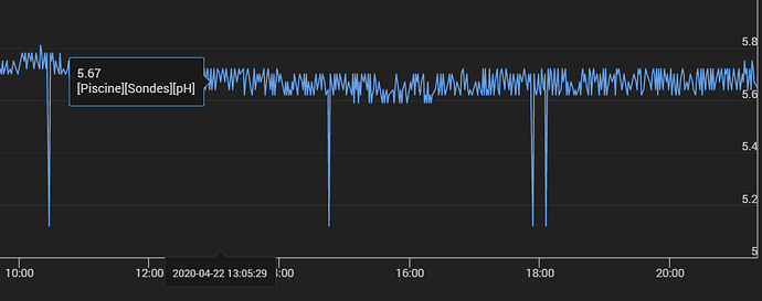

D’ailleurs, avant que je ne tente l’étalonnage, c’était plutôt stable :

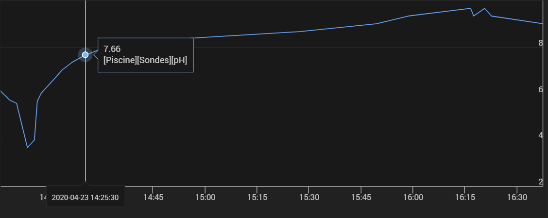

Dans l’image suivante, la sonde est étalonnée (sûrement mal) et plongée dans le solution de test en pH 7 : (juste après l’étalonnage et donc le plongeon dans la solution pH4
On peut voir que ça s’est stabilisé dans la dernière heure.

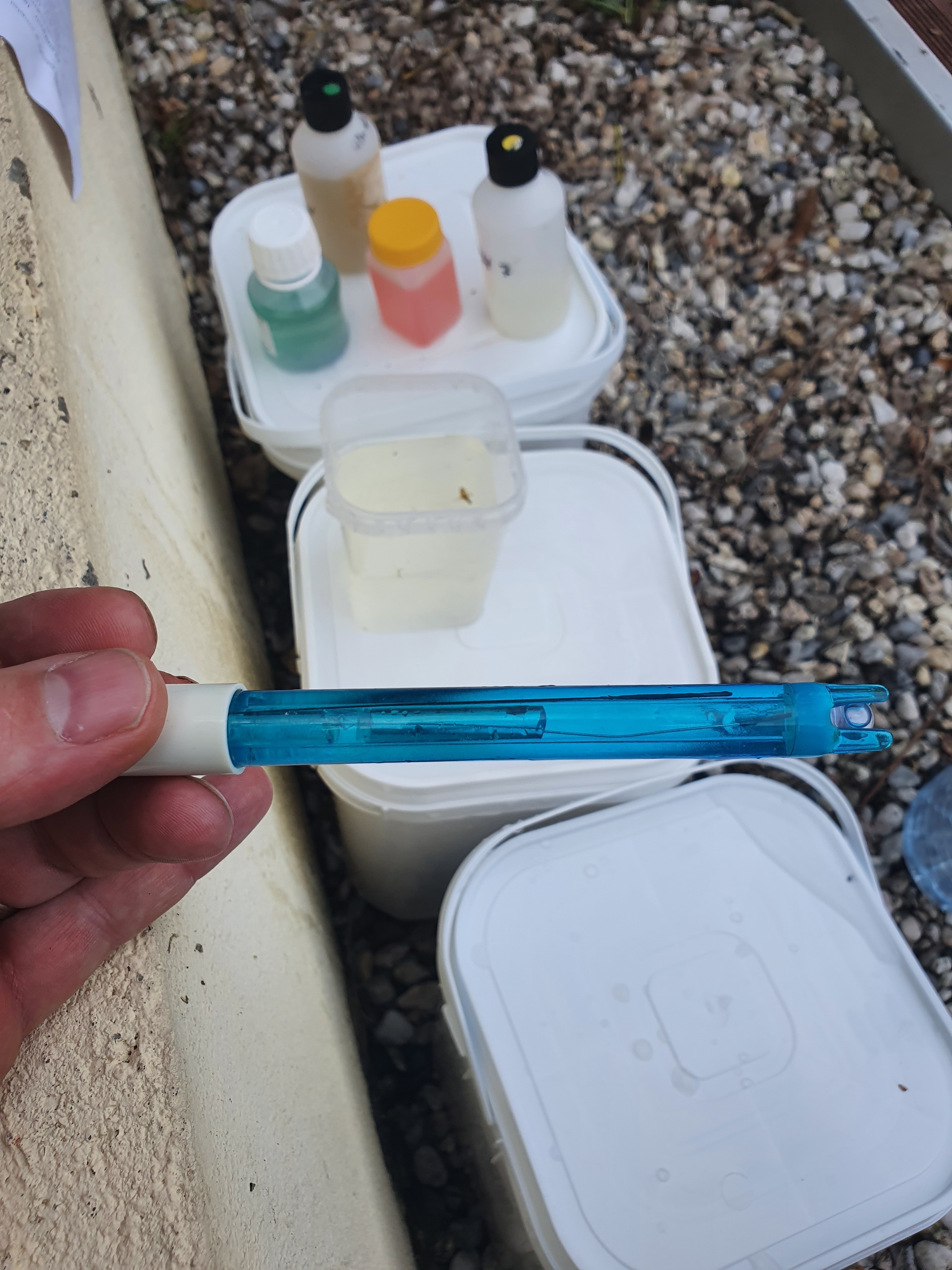

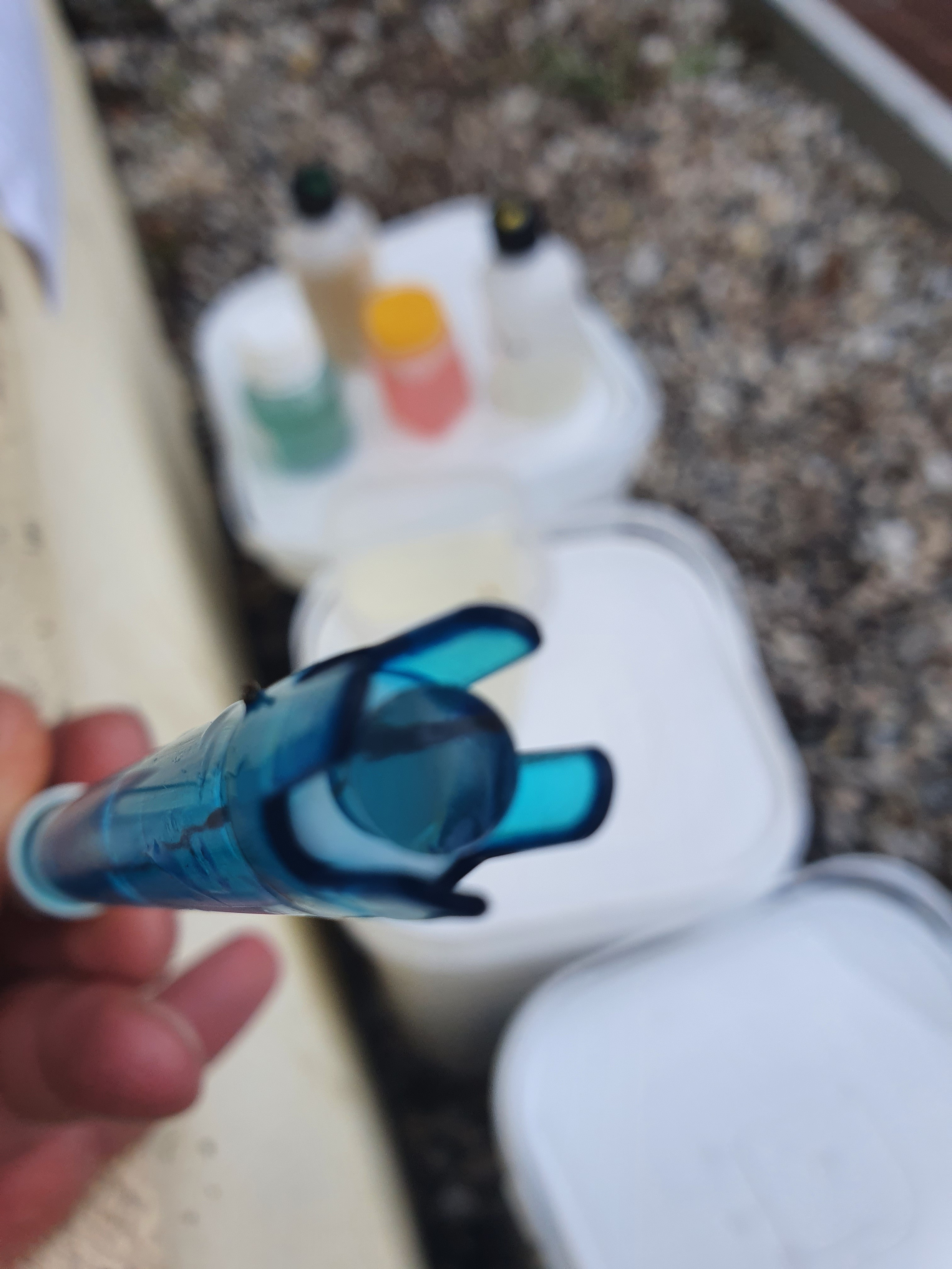

Voici les photos de ma sonde, je n’arrive pas à enlever cette bulle même en secouant comme un thermomètre.
La bulle remonte quand je mets la bille en haut.
Mais il me semble qu’elle était là depuis l’achat.
je parlais des sondes remplies de gel. Si c’est du liquide, c’est normal, à condition que la bulle soit mobile.
Pour le gel, la bulle ne doit pas être en partie basse de la sonde (membrane) car elle fausserait la mesure.
Vérifiez aussi si la sonde n’est pas fendue.

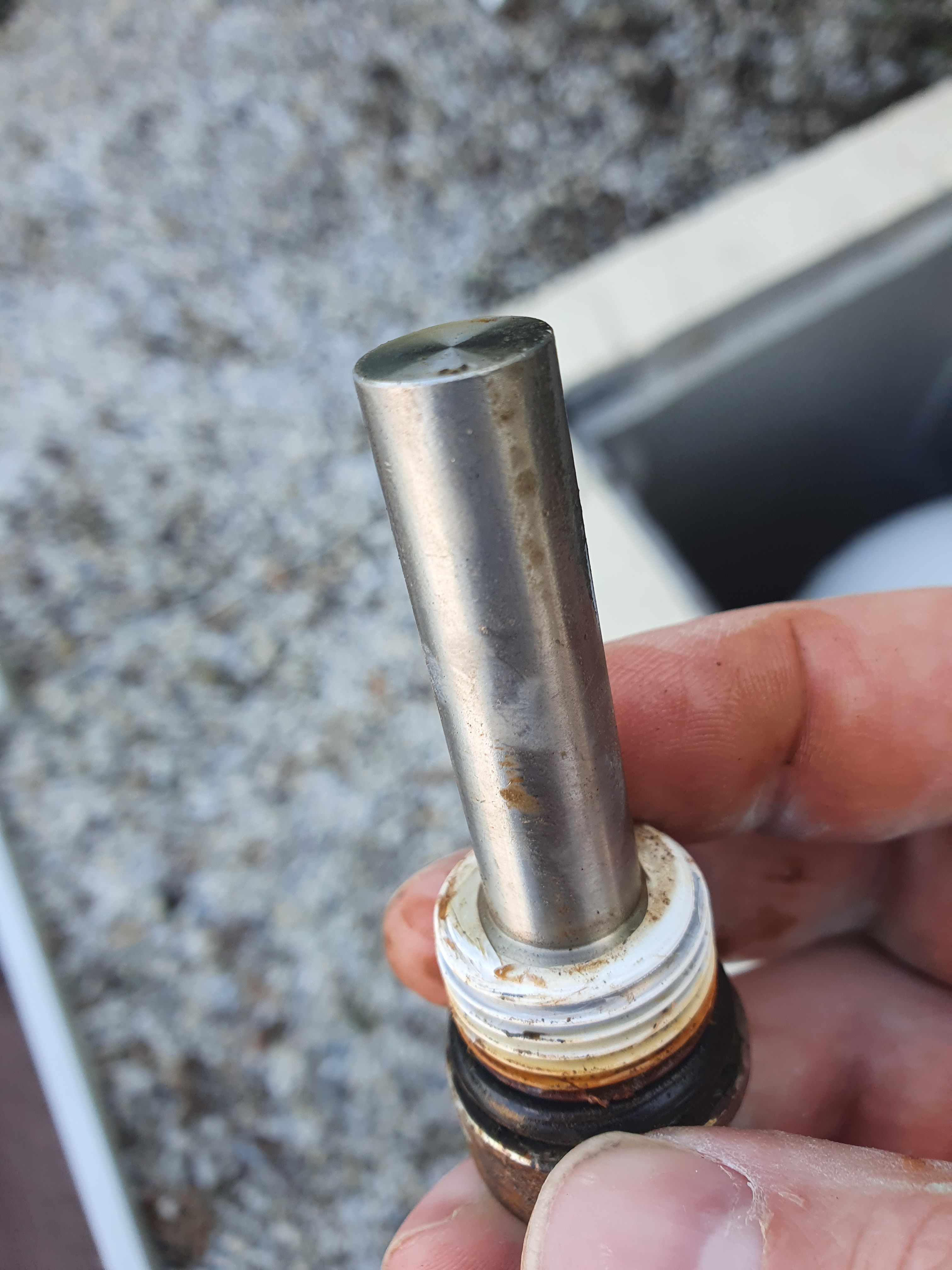

J’ai démonté le pool terre et il me semble en très bon état :
Il n’est pas raccordé à la terre résidentielle. La tresse part dans le sol, il faudrait que je creuse pour voir le piquet.

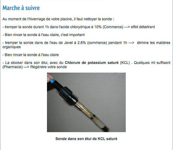

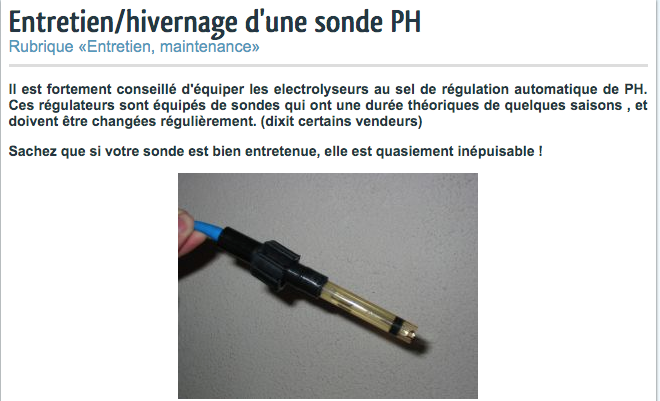

Pour nettoyer complètement une sonde pH et ORP (Rédox):
Capture d’écran 2020-04-24 à 09.35.18
Et ça marche très bien.

Votre Pool-terre est effectivement en bon état. Enlevez tout de même la corrosion
sur le raccord afin d’améliorer le contact avec la tresse.
