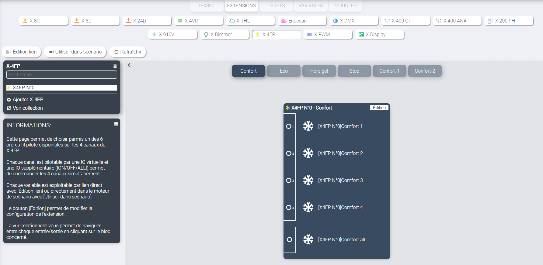

J’ai monté mon 4XFP selon ce schéma.
Il est reconnu par IPX800_V5, en fin je pense voir ci-après
Par contre impossible de changer ses états, il reste toujours sur STOP
Une idée ?
Michel
Une idée ?
Michel
Bonjour Michedu31,
une particularité de la V5 est que l’on peut visualiser une extension même sans son code. Mais ça ne veux pas dire qu’elle est reconnue par la V5.
Vérifiez votre code, il y a peut-être une erreur de saisie, la classique un O à la place d’un 0.
Bien joué, … j’avais une erreur de saisie.
Bonne journée et encore merci
Michel
