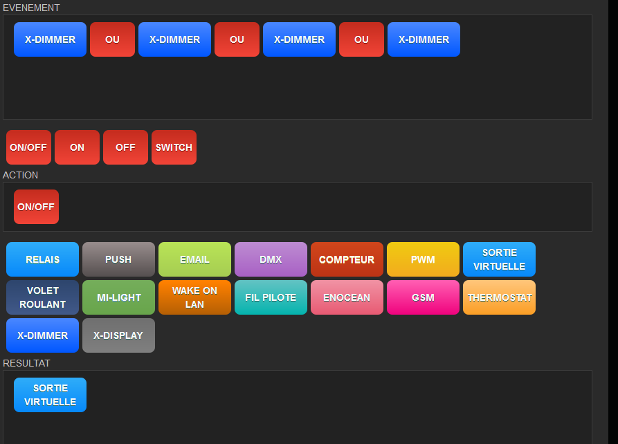

J’ai réussi a réaliser et étendre toutes les lumières via le X display, mais je ne comprends pas pourquoi quand je vais éteindre une lumière avec l’interrupteur qui est branché sur le x-dimmer il va éteindre aussi toutes les autres lumières qui sont sur x-8r allumé.
Vous avez bien appréhendé le problème, pour le xdisplay il faut utiliser une sortie virtuelle.
Le but est d’éteindre toutes les lumières en une fois, mais je suppose que vous ne voulez pas les allumer toutes via le même bouton
Créez une SV avec tb=1s
Cette SV deviendra votre bouton poussoir.
Créez un ou plusieurs scénarios (en fonction du nombre d’extensions à piloter).
Attention: si vous utilisez des preset sur les xdimmers, il faudra utiliser une commande ON pour les activer,
au lieu de OFF qui sera utilisée pour le pilotage direct sans preset.
SV OFF x8r1, x8r2, …
SV OFF DIMMER1 DIMMER2
Créez une zone interrupteur sur le xdisplay et rattachez cette zone à la SV.
C’est terminé .
Ces scènes sont indépendantes de vos scènes d’allumage, la SV ne doit pas être utilisée ailleurs.
Voila juste un petit retour pour dire que j’ai réussi a le faire extensions lampes (x8r et dimmer). Maintenant autres choses me tourne dans la tête est-t-il possible d’avoir un retour d’état sur le display (même sortie)?
le bouton mis en place sur le X-Display ne peut pas faire office de retour d’état, puisque nous lui avons attribué Tb=1 sur la SV concernée.
Il va falloir écrire d’autres scénarios qui testeront tous les canaux de vos extensions et qui activeront ou pas un SV spécifique.
Vous pourrez alors créer un écran pour le retour d’état sur le x-display en affichant ladite SV.
