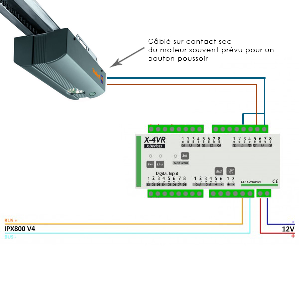

Pourrais tu préciser le fonctionnement de ton portail avec un relais de l’X-4VR ?
J’ai branché ma commande de portail sur un relais de l’ X-4VR avec le même scénario, mais je n’arrive pas à avoir un fonctionnement correct car il faut deux commandes de SV pour faire fonctionner le portail.
Comment as tu paramétré le périphérique Volets roulants correspondant ?
Comment as tu branché la commande de portail : relais Montée ou Descente ou les deux ?
En quel mode es-tu sur le X-4VR ?
-Mes X4VR sont en mode 1.
-Le câblage est fait de sorte à ce que chaque action sur ce relais (du X4VR) équivaut à un appuis pour actionner le moteur.
Les borniers du X4VR on 4 connexions.
Sur les 2 centraux j’ai ma masse et de chaque côté j’ai mon second câble de contact sec. Ainsi à chaque switch c’est comme si j’appuyai sur le bouton actionnant le garage.
Merci pour la réponse, si je comprends bien les deux « sorties relais » Montée et descente du X-4VR sont court-circuités et ça ne pose pas de problème ?
