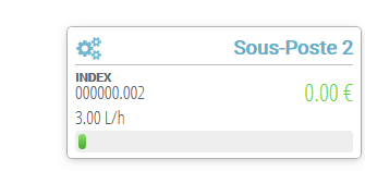

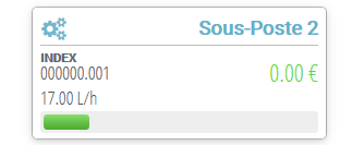

j’ai fais l’essai de comptage avec une V0 ta 1 tb 1 j’ai 17lh instantané
avec une impulsion toute les 10 secondes je vois bien un débit de 3lh

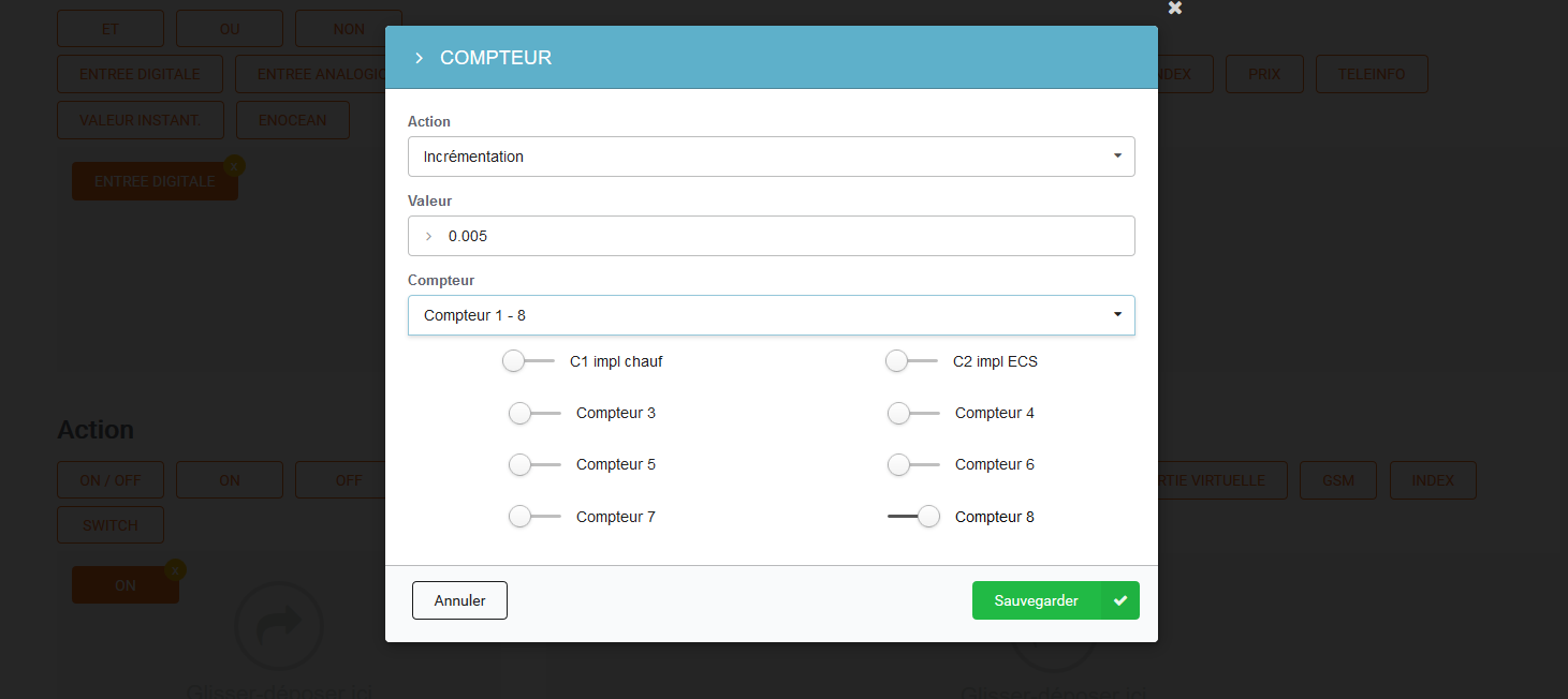

j’ai refais l’essai je peut régler 0.00005 dans ma scène incrémentation du compteur
donc vous devez pouvoir faire de même
pour passé à 3lh j’ai simplement espacé le temps entre 2 tops (changement de ma valeur Ta sur ma sortie virtuelle)
Donc entrée en mode ON sur compteur x avec incrémentation de 0.005

J’utilise le compteur 3 , incrémentation ,on , valeur 0.005 ,sauvegarde , je me rend sur la page compteur fioul même erreur de mesure lorsque je contrôle le scénario précédent la valeur est 0.00.Je ne me sert pas de sortie virtuelle .Le compteur est bien le résultat de la scène .Il doit y avoir une erreur,mais je ne la trouve pas.

je viens de faire des essais l’incrémentation revient bien à 0.01 pour moi au lieu de 0.005
Donc actuellement on est bien limiter à 2 chiffres de réglage :slight_smile:
je lance une demande @GCE et @Maxime_gce pour une possibilité de modification du poids à 3 chiffres après la virgule dans les prochaines mise à jours de EDRT (possibilité de réglage à 0.00x contre actuellement 0.0x)
GCE fera une réponse prochainement si cette possibilité est envisageable :relaxed:
Si je reste sur la page de programmation des scènes ,apres sauvegarde ,c’est bon 0.005 est bien mémorise si je la contrôle , mais, des que je quitte le mode scène , au retour ,je perd la valeur 0.005 et trouve a la place 0.01 ça me dépasse pour le moment…
oui j’ai également constaté ceci qui m’a fait pensé qu’il était mémorisé :confused: voir mon post précèdent pour la demande de prise en charge de trois chiffres
