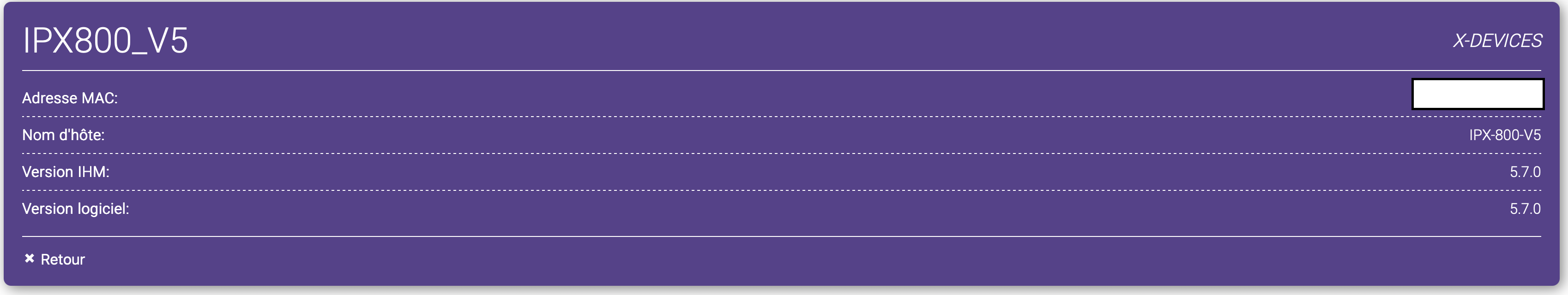

Installation du dernier Firmware V 5.7.0.

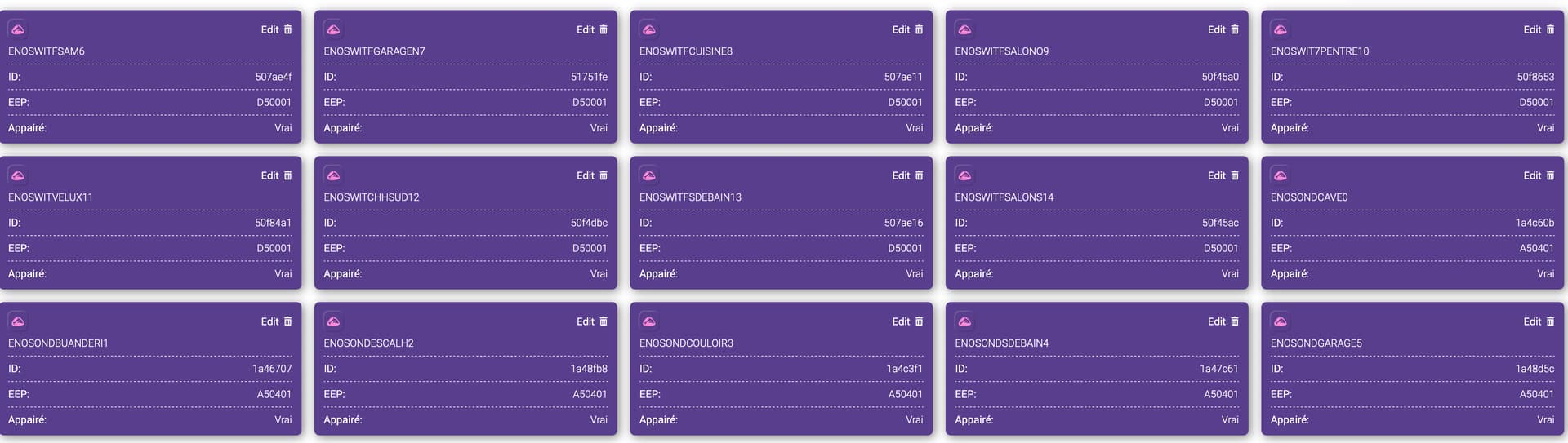

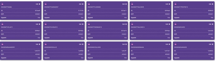

Installation de mes périphériques Enocean.
Tout ce passe bien pour les 15 premiers au 16eme les ennuis commencent.
Si je rentre un 16eme périphériques Enocean et que je redémarre, la totalité de mes périphériques Enocean disparaissent.
