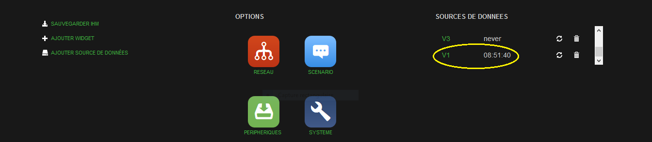

J’ai bien suivi vos recommandations et cela ne fonctionne toujours pas, je ne comprends pas pourquoi.
Je vous joints des copies d’écrans
Tout semble correct et pourtant !?
Cordialement.
C’est encore moi !
La V1 réagit aux commandes V4 par un widget Lien HTML alors pourquoi pas avec PUSH URL : bizarre non ! Est-ce une panne ou qque chose que je n’ai toujours pas saisie ?
Cordialement.
Il doit y avoir un blocage des Pushs lié à la forme de l’URL envoyé par la v4. Il faut que je fasse une batterie de tests pour évaluer ce qui se passe exactement. Je vais essayer de débloquer du temps mais c’est pas évident en ce moment…
