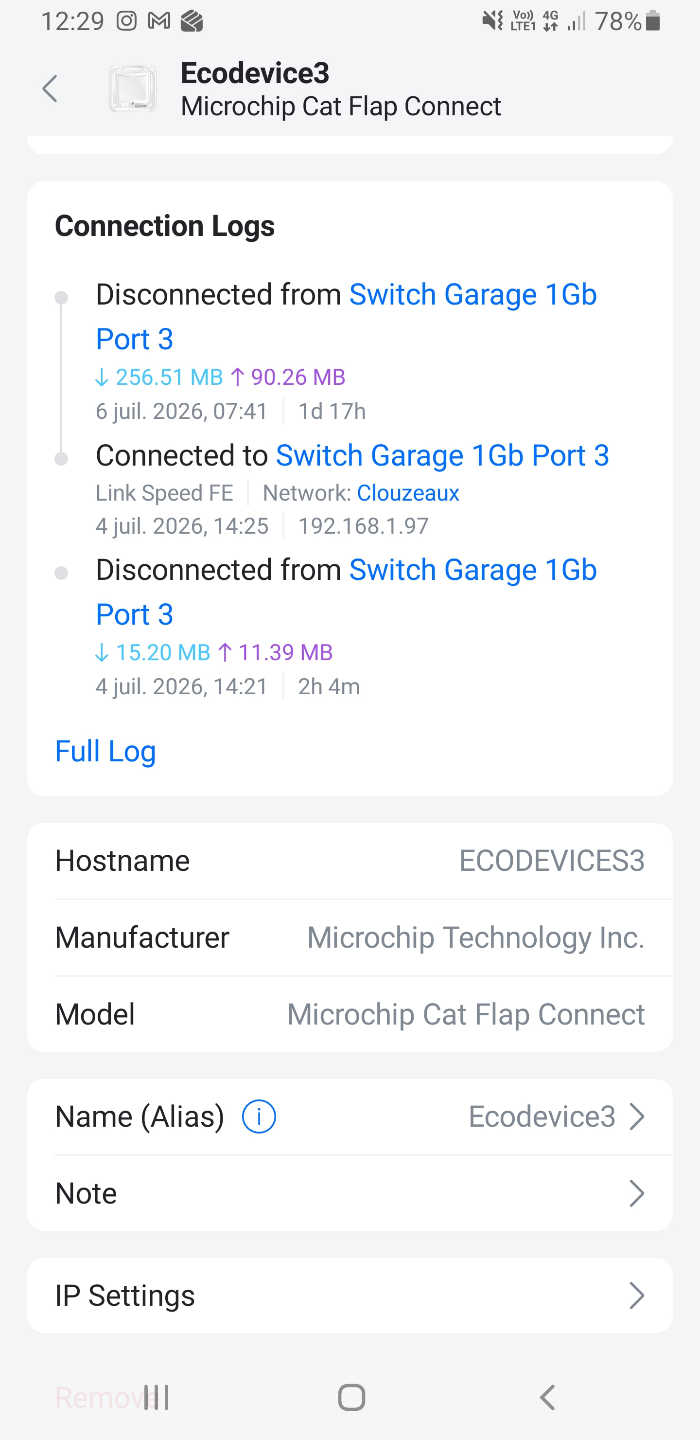

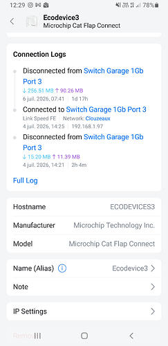

Bonjour @loic69
Question bête mais tu es sur quel port pour l’ED3 ? Peut-être tester sur un autre port ?
Quel port de quoi ?
Pas compris

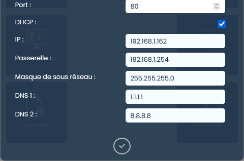

Je comprends pas. Il n y a qu un seul port RJ45 sur l’ED3. Non ce n’est pas le port de mon switch qui coupe quand le RT3 plante. Un simple téléchargement du fichier de configuration coupe la stack IP dans le RT3… idem un upload pour restauration de configuration.
Ma config IP est bonne également
il faudrait mettre le port sur 50080 par exemple pour voir si c’est pas une attaque sur le port 80 de l’ED3 qui provoque les reboot
