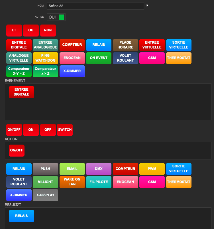

l’IPX doit être programmée pour actionner les relais, c’est là toute sa puissance.
C’est facile grâce à une interface à blocs :
évènement : entrée
action : ON/OFF
résultat : relais
Si vous n’avez besoin que de pouvoir piloter les relais depuis leur entrée, intéressez-vous au X-8R.

En fait l’IPX arrive avec quelques scénarios exemples qui sont là pour vous montrer son fonctionnement (dont la liaison entrée->relai) et qu’il faut effacer avant de commencer vos propres scénarios.
La mise en place scénarios de base tels qu’une liaison entrée->relai est simple et vous permettra de prendre en main l’IPX.
