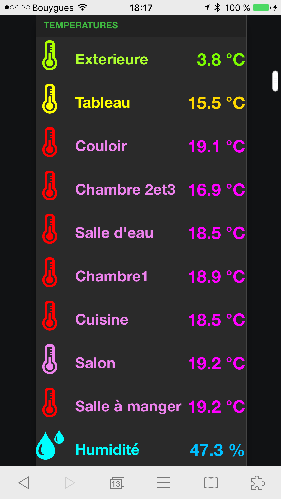

Voila sa donne ceci:

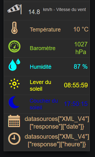

Vous m’avez donné l’idée d’utiliser cette possibilité avec la base de données météo, le résultat est plus agréable à regarder :slight_smile:
Cependant j’ai voulu inclure, dans le widget météo, la date et l’heure et rien à faire…
return `
<table width='100%'>
  <tr>
    <td align=right valign=middle width='50%'><span style='color: #DEB887'class="glyphicons glyphicons-calendar x2"></span></td>
<td align=center valign=middle><span style='color: #DEB887;font-size: 20px;'> datasources["XML_V4"]["response"]["date"]}</span></td>
  </tr>
  <tr>
    <td align=right valign=middle width='50%'><span style='color: #DEB887'class="glyphicons glyphicons-clock x2"></span></td>
<td align=center valign=middle><span style='color: #DEB887;font-size: 20px;'> datasources["XML_V4"]["response"]["heure"]}</span></td>
  </tr>
</table>
Je ne trouve pas l’erreur, j’ai essayé avec ${ devant datasources et c’est pareil
Auriez-vous une idée ?
Il vous manque le « ${ »
return `
  <tr>
    <td align=right valign=middle width='50%'><span style='color: #DEB887' class="glyphicons glyphicons-calendar x2"></span></td>
<td align=center valign=middle><span style='color: #DEB887;font-size: 20px;'>${datasources["XML_V4"]["response"]["date"]}</span></td>
  </tr>
  <tr>
    <td align=right valign=middle width='50%'><span style='color: #DEB887' class="glyphicons glyphicons-clock x2"></span></td>
<td align=center valign=middle><span style='color: #DEB887;font-size: 20px;'>${datasources["XML_V4"]["response"]["heure"]}</span></td>
  </tr>
</table>
Si ça ne marche pas, alors c’est que votre navigateur n’est pas à jour.
comment est construite la data source XML_V4 ?
attention également à la syntaxe du CSS.
l’attribut « Style » doit se terminer par un point-virgule « ; »
Certains navigateurs sont pointilleux …
Pas besoin si c’est le dernier style :wink:
il manque un espace entre le style et la classe
Merci pour votre aide @ZogStriP et @fgtoul, je viens de m’apercevoir, comme la buse que je suis, que la source de données [« XML_V4 »] n’était pas déclarée dans le nouveau dashboard que j’utilise avec la météo :rage:.
C’est en voulant répondre à @fgtoul que je m’en suis aperçu.
Correction apportée => ça fonctionne correctement :slight_smile:
Je suis désolé de vous avoir fait perdre votre temps et encore merci à vous !
