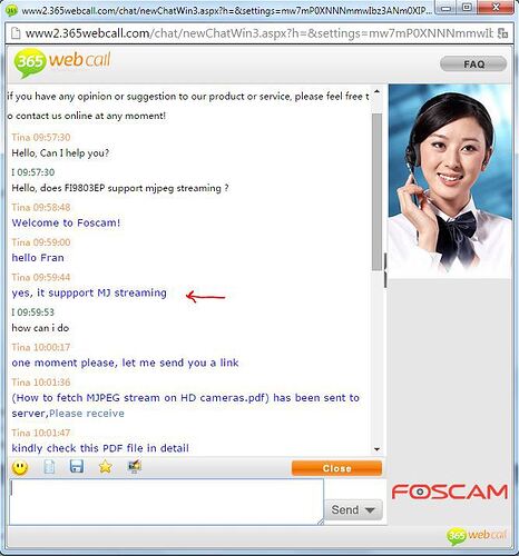

Le support central Foscam confirme la possibilité de passer la FI9803EP en flux Mjpeg.
Voir l’URL dans le tuto PDF ci-joint.
A toute fin utile.
