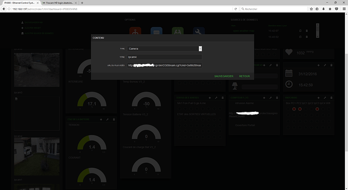

J’ai quelques soucis lors du login de l’IPX-V4. Ma camera FOSCAM HD se log pratiquement jamais au boot. Je suis obligé de passer en mode administrateur et de faire une sauvegarde et là la camera se log. Les 3 autres étant classique ne posent jamais de problème (Sur la le fichier joint Ipcam3 n’est pas branché mais marche bien quand il est ON).

La Cam est une foscam FI9803EP en IP fixe ainsi que IPXV4
L’URL du flux video est correct puisqu’il fonctionne quand la sauvegarde est faite tj systématiquement mais aléatoirement quand je log le dashboard que j’ai besoin. Je me demande si un temps minimum est peut etre requis pour que la sauvegarde se fasse correctement, peut etre une tempo peu etre glissée dans la commande de l’url du fux video, je n’ai rien trouvé sur les documents foscam qui en touche mot.

J’utise bien le flux mpeg:
http://adresse_ip_camera:port/cgi-bin/CGIStream.cgi?cmd=GetMJStream&usr=???&pwd=??? qui marche tj correctement quand je le sauvegarde.
Je pense avoir solutionné le problème après avoir créé un daskboard uniquement avec les cameras qui est beaucoup plus alléger que le dashboard qui contient toutes mes applications et maintenant toutes les cameras se charges en même temps.
