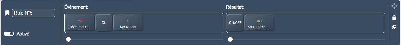

Aujourd’hui, j’ai fait ça en gérant le BP avec un télérupteur et en mettant le détecteur de mouvement en direct sur la sortie du spot :
Le télérupteur passe à 0 également si « télérupteur à 1 depuis un certain temps ».

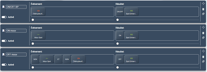

J’ai bien capté tes instructions et cela fonctionne. Si je complique un peu la chose :slight_smile: , j’aimerais faire ça :
Je voudrais que :
Si FM(détecteur de mouvement) alors ON Spot (dans tous les cas)
Si FD(détecteur de mouvement) alors OFF Spot (seulement si le spot n’a pas été allumé par le BP)
Si FM(BP) alors SWITCH spot

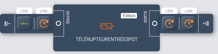

Je tente avec un télérupteur pour gérer le BP et mémoriser son état. Si je fais le screen ci-dessous, ça va fonctionner stp?
Ça me parait correct, il faut tester pour s’en assurer.
ça fonctionne donc tu as réussi à bien m’expliquer le principe :slight_smile:
Encore merci.

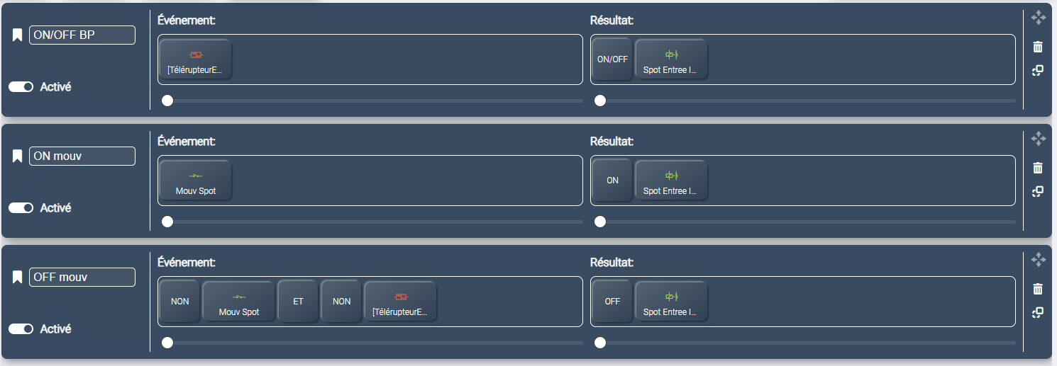

Le seul souci c’est qu’il faut attendre la fin du pulse du détecteur de mouvement pour que ça se rallume de nouveau. Si je le règle plus bas (genre 5s), il faudrait que je gère la tempo dans l’IPX mais là, ça va être difficile de conjuguer le télérupteur et la tempo dû au détecteur de mouvement…
Si quelqu’un gère un BP et un détecteur de mouvement dans un IPX, je suis preneur.
L’idée c’est que si j’allume avec le BP, ça ne s’éteint pas tout seul. Par contre, si c’est le détecteur de mouv qui allume, je peux éteindre avec le BP.
Essayez de changer le ON/OFF de la première règle en ON, et je pense que ça fonctionnera comme vous le souhaitez.
La 3ème règle se chargera de l’extinction.
Par contre un appui sur le BP alors que le détecteur de mouvement et ON alors le télérupteur se désactivera mais pas le spot.
Cdlt,
Oui c’est un problème. J’aimerais bien que le BP / Télérupteur soit prioritaire sur le détecteur de mouv
Dans ce cas vos règles sont correcte, il y aura toujours un prioritaire le bp ou le détecteur.
