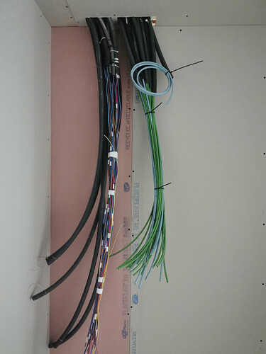

Petit up, avec depuis 1 semaine le passage de mes câbles dans notre construction … Je devais faire ça en 2 jours … mais c’était à condition que les cloisons ne soient pas refermées …
Bref, du coup, câbles passés et capteurs d’ouverture posés !!
Et là petit plus … : préparation pour ma future baie de brassage qui regroupera serveur NAS, périphérique d’administration réseau, switch 24 ports, Box Jeedom diy, Box internet, PiHole etc…
Content ^^ … :stuck_out_tongue:

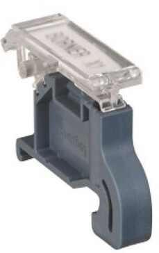

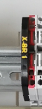

Si jamais vous passez par là malgré l’âge du sujet je me demande si ce que vous entendez par repère fait à l’imprimante correspond bien à ceci:
J’ai vu sur le net des butées de blocage sur lesquelles on peut mettre un porte étiquette:
Ce qui semble correspondre à ce que vous avez fait maison.
Mes questions:
  • quels borniers avez-vous utilisé?
  • En êtes-vous satisfait?
J’irai vérifier si des butées avec porte étiquettes existent pour cette référence.
Merci!
Et bonne année à tous ceux qui passent par là!
Hello ! :slight_smile:
Donc pour répondre à ta question, ce sont bien ces éléments qui correspondent aux repères pour moi ^^ … Beaucoup plus de facilité pour retrouver quel câble va où du coup ! Ces repères me servent également de butée de blocage comme celui que tu met en photo.
Pour les borniers, ce sont de simples borniers standards (double ou triple) que l’on peut trouver a peu près partout dans les sur les sites marchands éléc ( les miens viennent d’Ali très rapide … :sweat_smile: ).

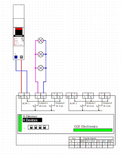

Voici actuellement comment sont branchés mes 3 spots LED de mon couloir :
J’ai un placard dans ce même couloir, avec un des spots quasi en face … J’ai déjà un cat6 inutilisé qui passe dans ce placard (un bouton mal placé de la part du constructeur…).
Je souhaite mettre des capteurs aimantés sur les portes… (jusque là aucun pb ^^ ).
Mais avant de faire une bêtise au niveau branchement des spots, pouvez-vous me dire si ce que je veux faire est correct et ne risque pas d’endommager mon x-dimmer ?
(PS : je souhaite qu’uniquement le spot devant les portes du placard s’allume lorsque j’ouvre celui-ci)
(PS2: j’ai volontairement rien indiqué d’autre sur le schéma car tout est déjà installé et fonctionnel … alim/bus/inter etc…)
Merci d’avance ! :slight_smile:
Bonjour Bulok,
pas très conventionnel mais pas dangereux pour le X-Dimmer.
