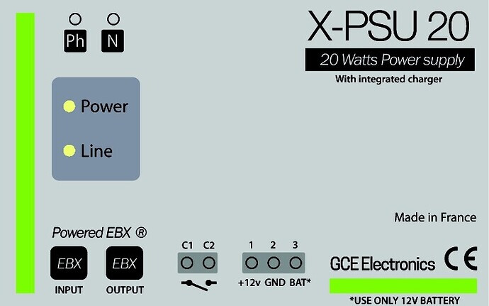

une fonction qui n’a pas encore été commentée : la X-PSU 20 accepte le bus en entrée et sortie et régénère les signaux du bus.
En mettant une X-PSU 20 dans un tableau secondaire éloigné (piscine, dépendance,…) cela va régler tous les pb de liaison de Gnd et de qualité des signaux du bus.
Enfin le fait que la référence X-PSU finisse par 20 fait penser qu’il y aura peut-être un jour une X-PSU 60 :wink:
Peut être une alimentation Normal / Secours ?
Je vois des bornes +12V / GND / BAT, cela me semble déjà être une alimentation secourue en y connectant une batterie externe, cool :slight_smile:
EDIT: et la mention « with integrated charger », merci GCE ! Je vais ralentir autant que possible mon gros oeuvre pour avoir tous ces nouveaux modules à temps ! Go, je vais retirer une rangée de briques…
Je confirme…On peut connecter une batterie 12V pour avoir du secouru.
L’alimentation intègre une charge de maintient.
