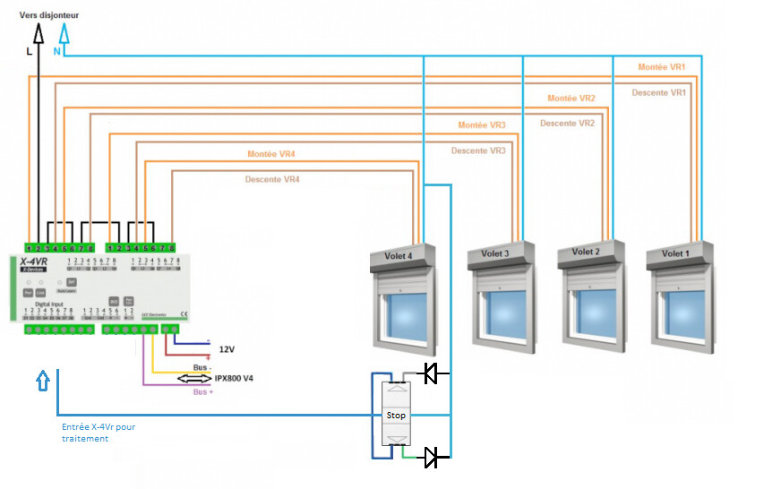

Le seul problème est parfois quand on est en mode rénovation et ou il n’est pas possible de tirer de nouvelles gaines pour la TBT
Et dans ce cadre, je me posais la question par rapport au X4-FP qui est fait pour piloter des radiateurs : en envoyant sur le fil pilote une 1/2 sinusoïde positive/négative/pleine ce qu fait trois ordres, je me suis dit serait-il possible d’avoir un fonctionnement de ce type pour les VR comme sur le schéma ci-dessous ?
De cette façon il n’y a qu’un câble supplémentaire à ajouter dans la gaine BT pour piloter le VR depuis ce X4-VR modifié (X4-VR V2 BT) !
Réalisable ? Fausse bonne idée ?
Bonne continuation.
