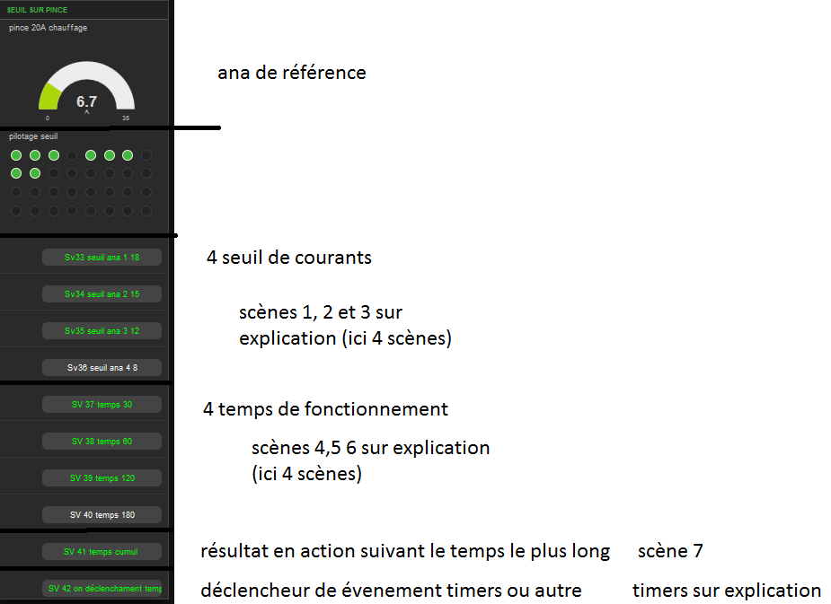

Bonjour il faut faire autant de paramétrage d’analogique que d’échelle de temps
exemple sur 3 seuils
3 réglages ana
scène 1
seuil haut 30 bas 10 en on /off SV1 (en mode NON) sera à 0 au dessus seuil haut
scène 2
seuil haut 60 bas 31 on/off SV2 (en mode NON) sera à 0 au dessus seuil haut
scène 3
seuil haut 90 bas 61 on/off SV3 (en mode NON) sera à 0 au dessus seuil haut
au dessus de 90% pas d’arrosage
timers temps choisi pour arrossage
timers 1 TLJ entre 18h30 et 18h31 (peu importe le temps agit en mode ON)
Scène 4
T1 et SV1 on SV4 Tb 7mn
Scène 5
T1 et SV2 on SV5 Tb 6mn
Scène 6
T1 et SV3 on SV6 Tn 4mn
Scène 7
SV4 ou SV5 ou SV6 On/Off relais arrosage (sans Tb ou Tb de sécurité 15mn)
cdt :slight_smile:
j’ai testé sur une pince en courant cela marche comme attendu :grinning:
Ce que proposé Didier me paraît plutôt bien.
A tester comme je l’avais fait avec des entreees et sorties virtuelles afin de tester chacun des scénarios sur des taux d’humidité fictifs. Et après tu repasses sur ta sonde.
J’avais un peu tâtonne au début mais après coup ca marché vraiment nickel.
