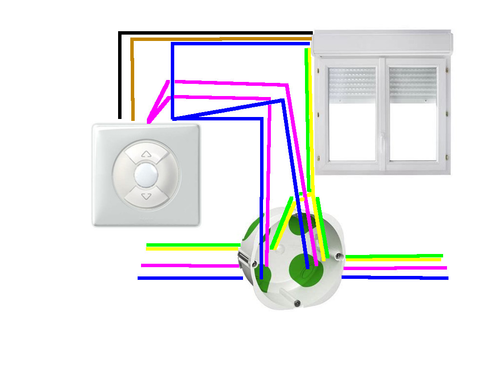

Voila le LT50 en en place et fonctionnel sur le branchement d’origine
J’espère que le schéma est clair, j’ai représenté les fils vers la boite d’encastrement car il y a plusieurs volets roulants les uns a la suite des autres.
D’origine sur mon interrupteur il y a donc un fil qui actionne la montée un pour la descente, le neutre et la phase.
Sur le schéma indiqué sur le site GCE le neutre ne va pas a l’interrupteur, est ce lié a un modèle d’interrupteur qui serait différent ? J’entends par là, dois je faire comme indiqué sur le site GCE ou bien dois je laisser mon neutre raccordé a mon interrupteur ?
Merci pour votre aide
Bonsoir co800,
pour des moteurs de volet type Somfy pas besoin du neutre sur l’inter.
pour des moteurs de volet type Bubbendorf besoin du neutre sur l’inter.

Finalement il fallait aussi le neutre sur l’interrupteur celiane
