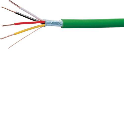

il n’y a pas d’obligation à avoir du 1.5²
exemple: une installation KNX se fait avec un câble bus (30V)
