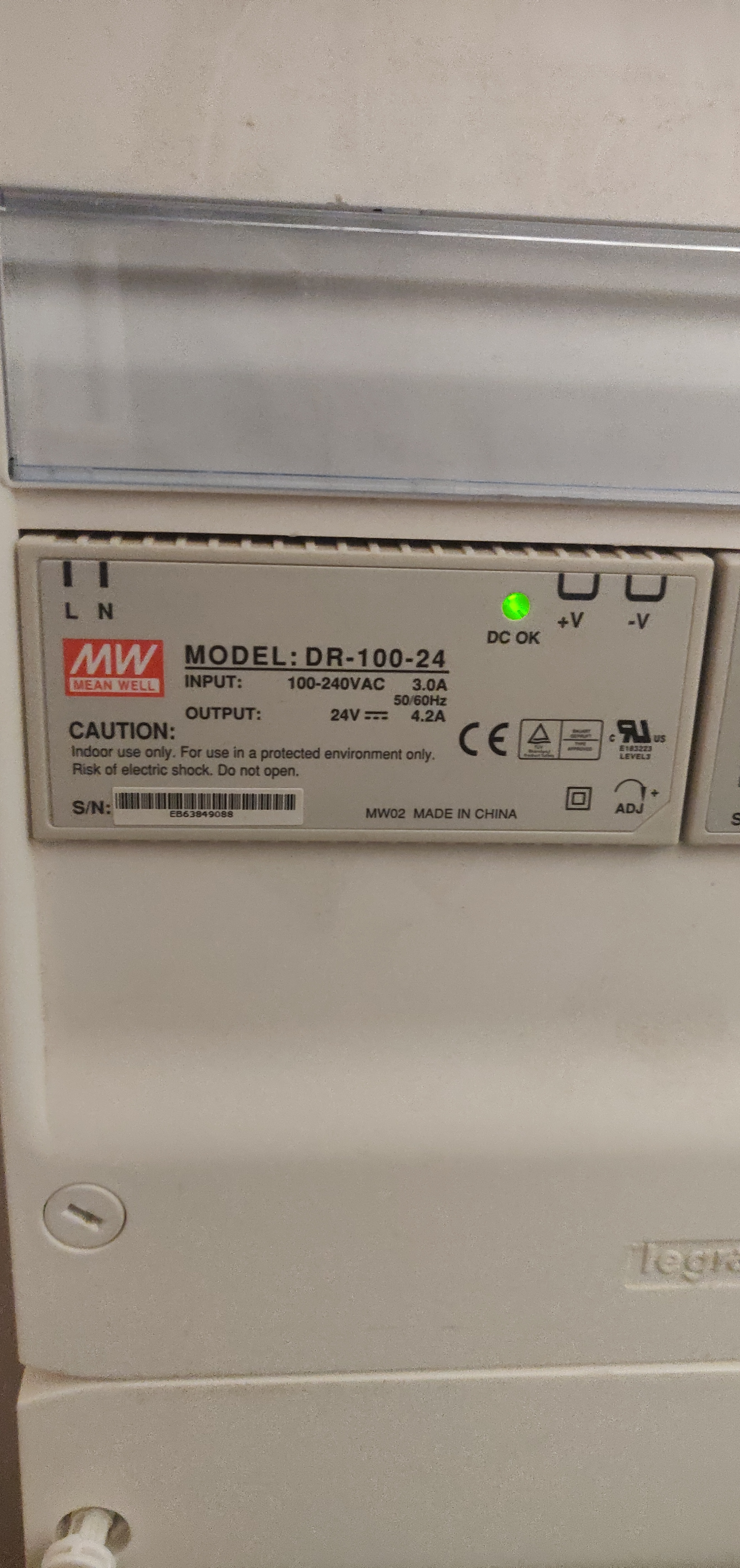

Perso pour 2 volets j’ai une alim de 4.2a

@FAB0406: J’ai réglé le problème en installant une alimentation par volet et tout fonctionne parfaitement désormais. ca prend un peu plus de place dans le tableau mais au moins, les alimentations étant en format Din, c’est plus propre ainsi.
