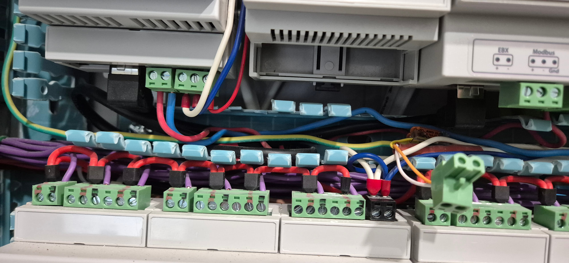

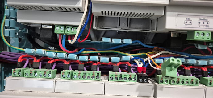

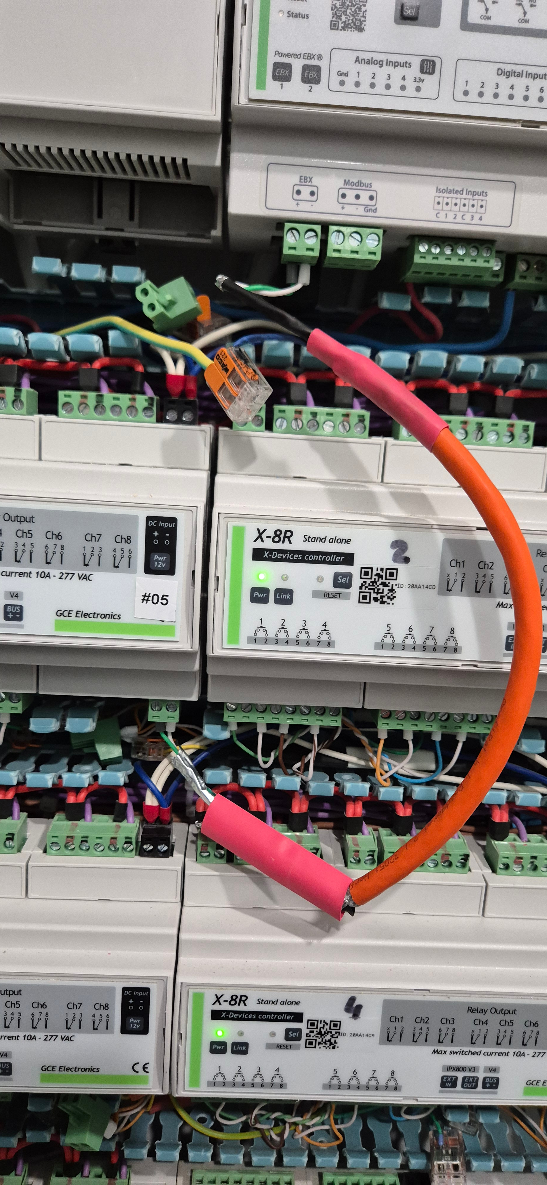

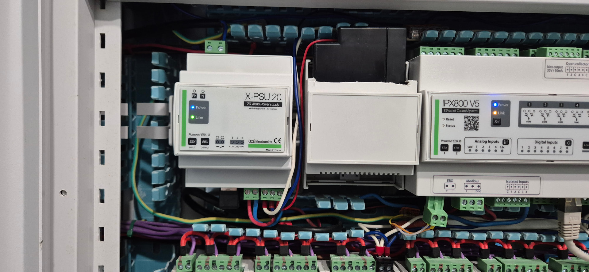

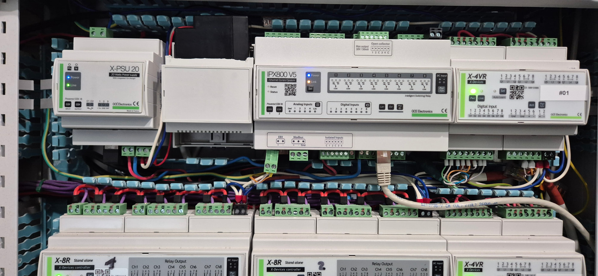

Une petite photo du branchement de votre « EBX v4 » ? Normalement, une simple liaison du bus V5 sur le bus des X-8R et de X-4VR en série est suffisante.
Bonjour @Pascalsc

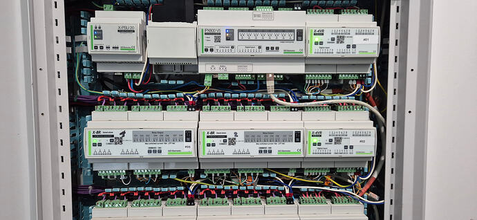

Voici les photos. Le domino au niveau de l’IPX “ EBX V4 ” est débranché pour laisser l’usage des poussoirs … X8R en mode "4” (autonomes).
Une fois le connecteur branché, si j’actionne un poussoir (lumière déjà allumée) la lumière s’éteint. Une nouvelle action sur le poussoir ne rallume pas la lumière. Il faut débrancher le connecteur pour pouvoir rallumer la lumière.
A l’inverse, si lumière éteinte, en branchant le connecteur, l’action du poussoir éteint bien la lumière. Une nouvelle action sur le poussoir n’éteint pas à nouveau la lumière. Il faut débrancher le connecteur pour pouvoir à nouveau éteindre la lumière.
La terre est reliée au drain du câble branché sous l’IPX 800 (EBP V4 ). Ce drain n’est pas continu comme le bus.
Vérifications faites:
  • continuité polarité bus : ok
  • Alimentation 12V/Grd: ok
  • Mélange entre alimentation et bus: aucune
  • branchement bus direct d’un seul module X8R à l’IPX: pas d’amélioration (fait sur deux modules différents)

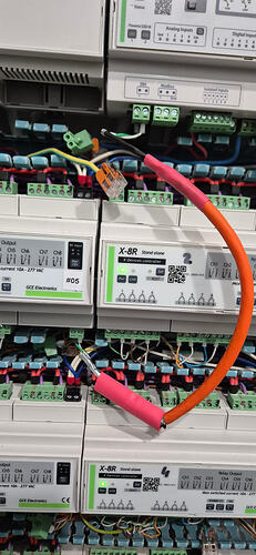

Autre test ce matin … un nouveau tronçon de bus.
Test réalisé entre IPX et deux modules X8R différents.
Les modules sont supprimés de l’interface Web, rajoutés (sans erreur, inversion… de caractère) via les liens: via l’interface, si action sur “relay cmd” (pour chaque X8R): ça éteint ou allume la lumière au premier clic de souris, puis rien, pas de nouveau changement d’état possible. Je débranche le bus de l’automate … et les X8R redeviennent “stand alone” …
