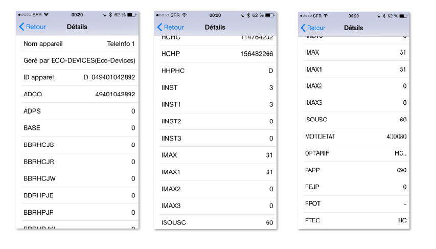

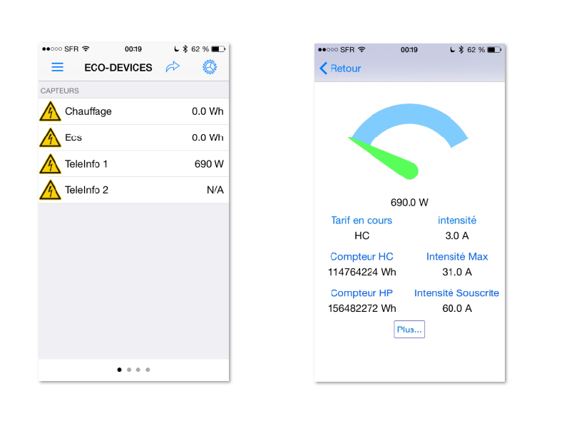

Rien à faire. J’ai re-paramétré une nouvelle l’ED.
Ce qui est étrange, c’est que le compteur d’eau fonctionne très bien. La seul info qui fonctionne sur la téléinfo est le tarif en cours ! le reste est à zéro
peut-être est-ce dû au fait que je suis en Tempo ?

Bonjour Fred je suis en double tarif HC Hp cest peut être le cas sur tempo ( je doute puisque imperihome lit le status de ÉD
Je post demain des photos de ce que lit la version
Je pense que tu peux poster côté imperihome pour remonter le soucis

J’ai eu une réponse de l’équipe d’Imperihome. Il s’agit bien d’un problème de gestion du tarif Tempo.
Le correctif sera apporté sur la version 1.2
