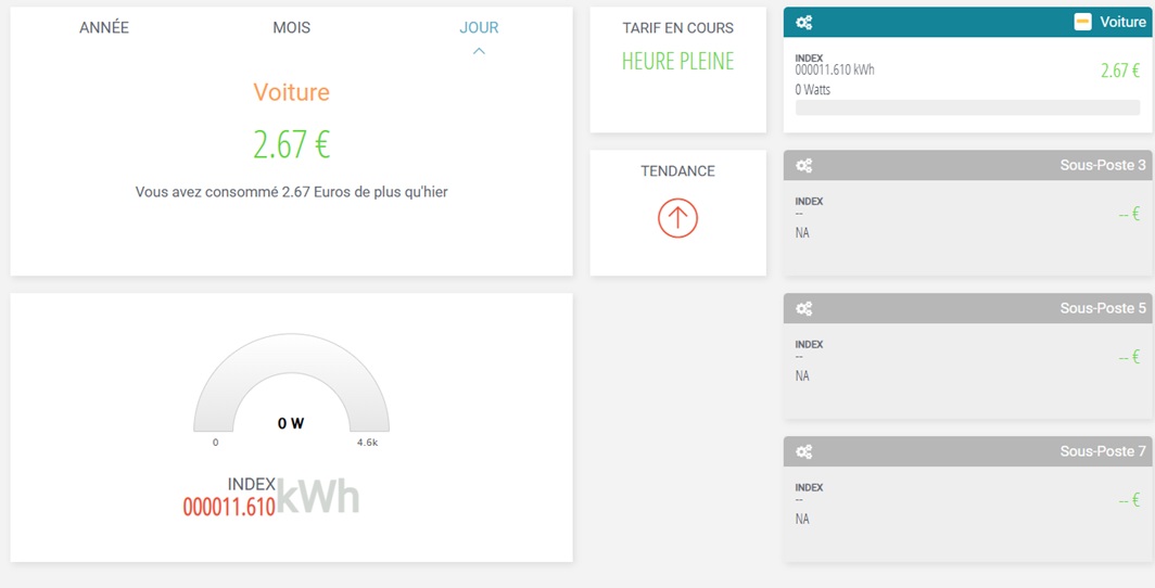

Je viens de me refaire une installation depuis une semaine avec un ECO RT2 dans mon nouveau logement afin de gérer la production solaire.

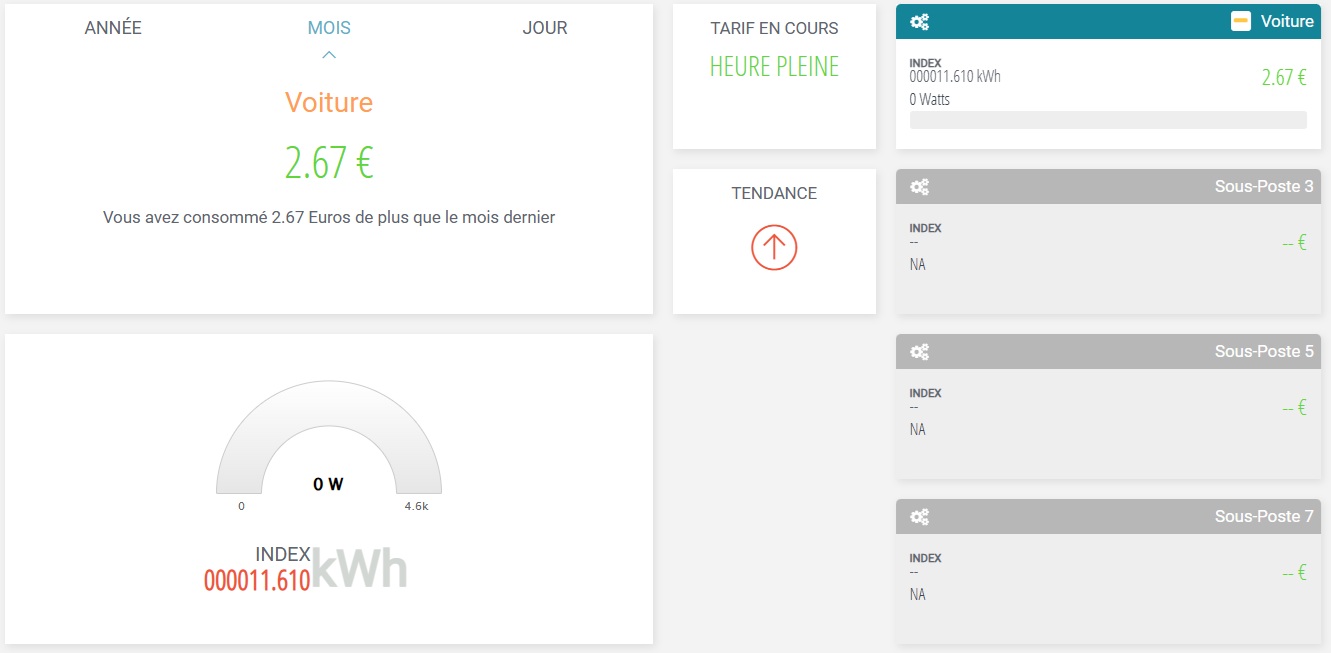

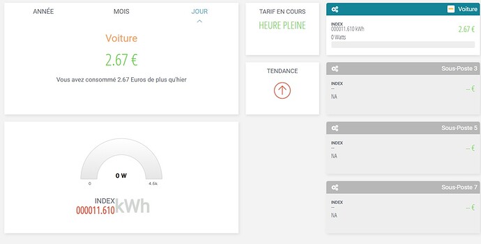

Voici mon problème: mes indexs journaliers ne se remettent pas à jour et correspondent aux indexs mensuels et annuels.
Je suis en version 3.00.05b2
Qu’ai-je loupé?
Ci-dessous un exemple en screens
Bonjour @noulo17,
Tu as chargé ta voiture qu’une fois dans la semaine :stuck_out_tongue_winking_eye:
Sinon
As tu une consommation instantanée ?
Peux tu joindre une copie d’écran de ta configuration de ce compteur.
Oui l’Eco-Device est posé depuis seulement samedi dernier.
Mais le problème était sur tous les postes et les sous-postes.
J’ai résolu le problème en forçant l’heure et la date en manuel hier soir. Ce matin tous les postes journaliers se sont réinitialisés.
