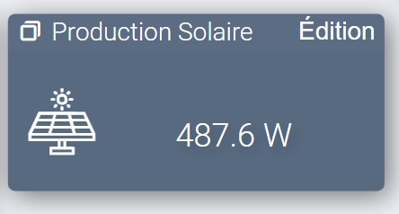

Bonjour, je possède quelques produits de la marque GCE dont un IPX800 V5 et un X400CT,
Mon projet est de recuperer la production de mes panneaux solaires
Voici le WIDGET:

et le programme qui va avec.
Etant donné que je suis en triphasé, j’avais des difficultés à récuperer la production de mes panneaux solaires avec un ECODEVICE RT2 , je pensais que l’ECODEVICE 3 aurait une avancé sur se plan là mais non.
En attendant toute amélioration, comme le X400CT , n’utilise pas de tension de référence , je peux obtenir la production totale avec 3 tores 20a placés sur les fils des onduleurs.
