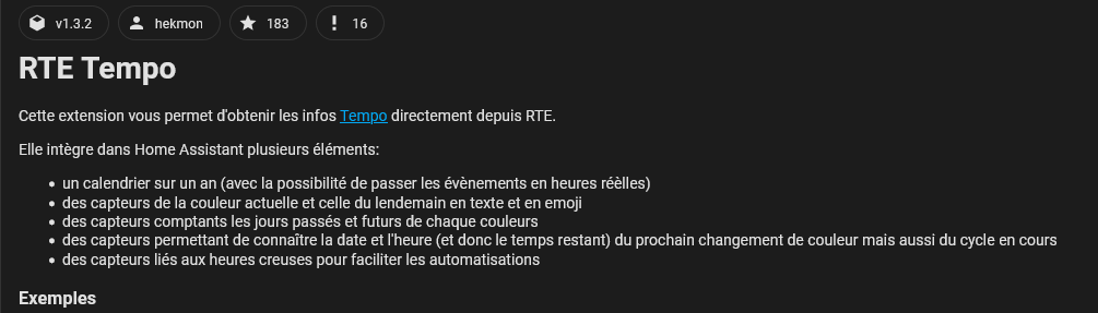

J’ai parcourus rapidement mais ça semble globalement lié à ton besoin:
