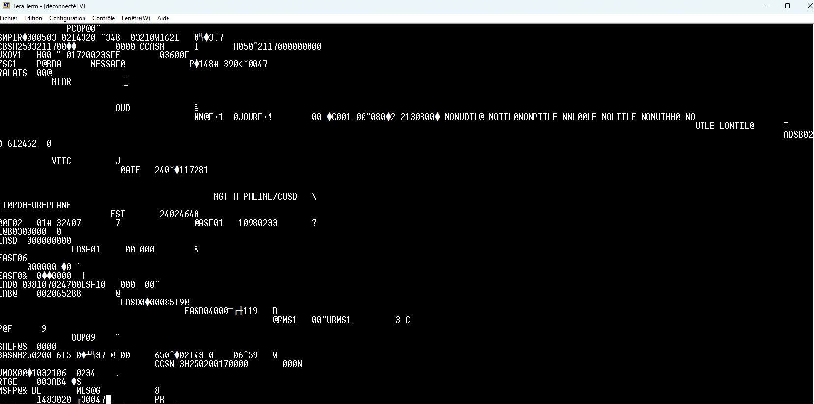

Je suis passé cette nuit en mode Standard aussi pour avoir des infos d’injection.
Mais j’ai le même soucis: caractères illisibles, j’ai tout changé , le câblage, la machine, le port usb … ect …
Le module Téléinfo USB est finalement pas compatible avec le mode TIC standard ?

J’ai utilisé un câble blindé de 1m, j’utilise teleinfo2mqtt en mode Linky TIC standard ou même un terminal type putty ou teraterm avec une vitesse 9600b , parité paire , 1bit de stop, 7 bit de données.
J’ai ouvert un ticket, on m’indique :
Votre module est trop ancien pour être compatible avec le compteur Linky.
Une modification Hardware a été apportée sur la version actuelle pour être compatible avec le Linky.
J’ai ma réponse, mais puis je ajouter une résistance pour le faire fonctionner ou il faut en racheter un autre ?
