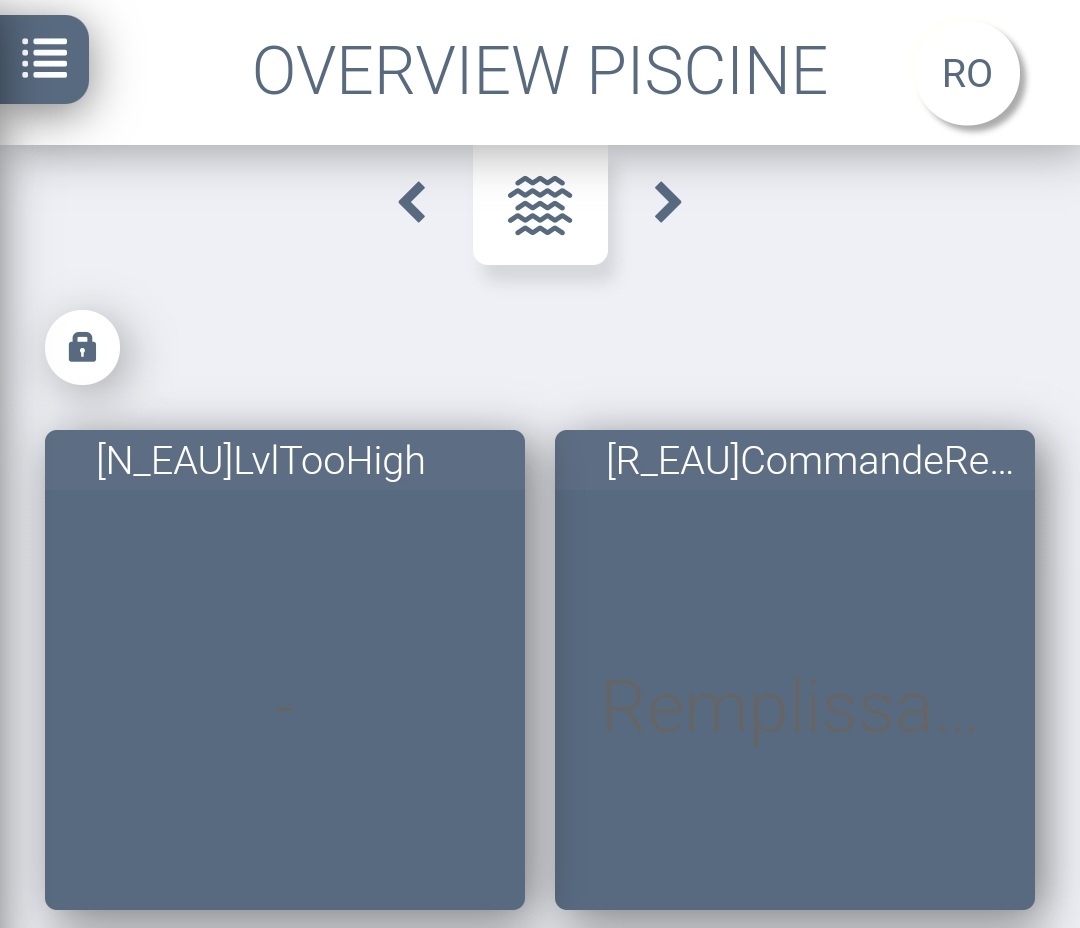

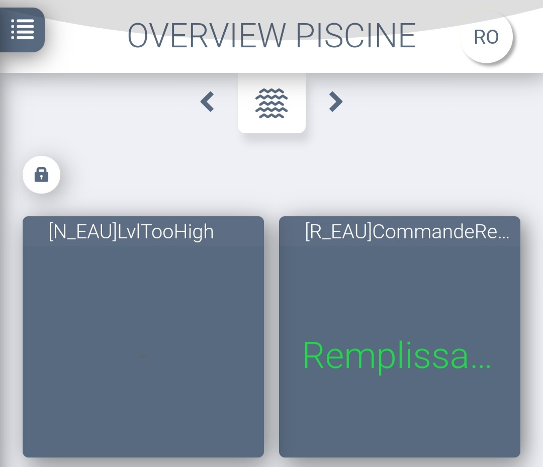

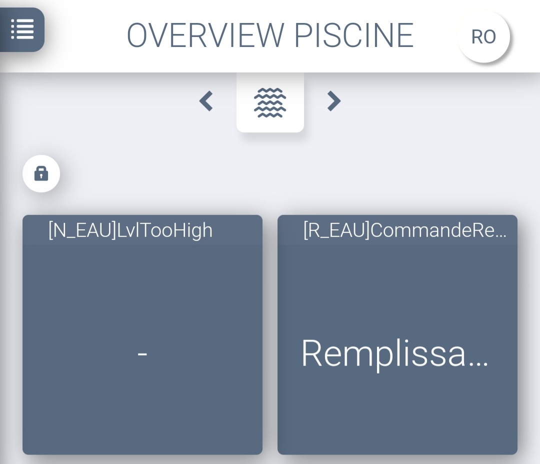

À l’arrivée sur le dashboard, les données sont en blanc. Après les avoir fait changer d’ètat, elles reprennent bien la représentation des variables IO. Avec des statuts ON (vert ou orange) ou gris pour le Off.
Arrivée sur le dashboard
Modification des statuts des IO à ON
Passage à OFF des variables IO
