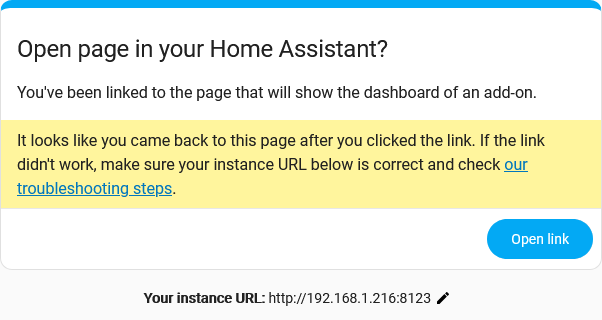

Une fois installé…plus de add-ons !! HA se referme visiblement vers un modèles purement commercial…les gens apprécieront …ou pas !
Et si on essaie d’installer HACS comme indiqué plus haut
Donc plus d’installation de HACS (les dev apprécieront)

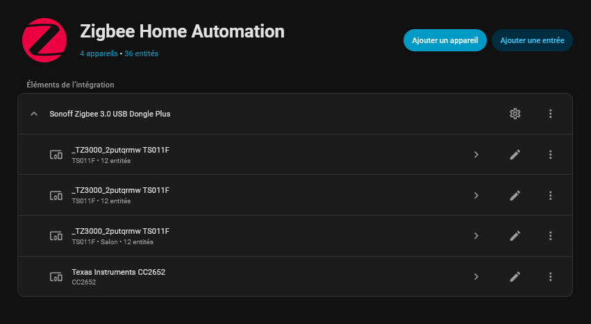

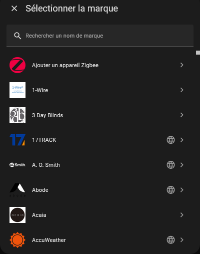

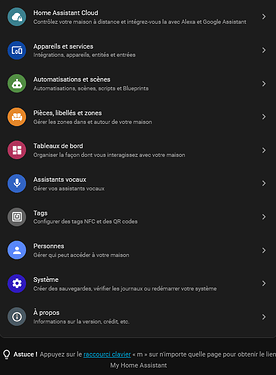

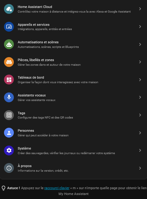

On passe par « Appareils et service »
On installe ZHA
Les appareils sont automatiquement détectés

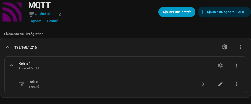

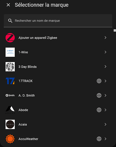

puis on installe MQTT
On sélectionne MQTT

Après il faut retourner dans HA et créer une entité MQTT
Sachant qu’il faut 8 relais 8 entrées merci le nouveau HA !
