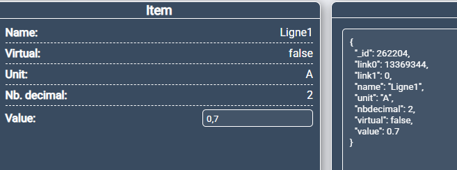

remarque: les id présentent dans le programme correspondent aux id dans l’ipx de mes variables ana du X400CT.

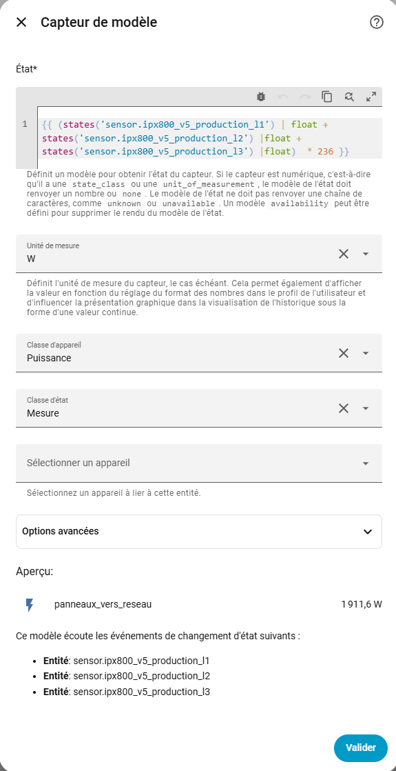

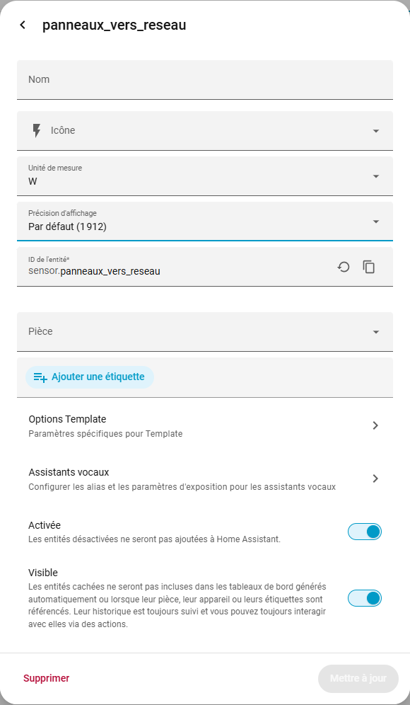

pour HA il faut créer une entrée Template: panneaux_vers_reseau
selectionner options Template
mettre dans état le code suivant
{{ (states('sensor.ipx800_v5_production_l1') | float + states('sensor.ipx800_v5_production_l2') |float + states('sensor.ipx800_v5_production_l3') |float)  * 236 }}
pour obtenir la somme des 3 phases.

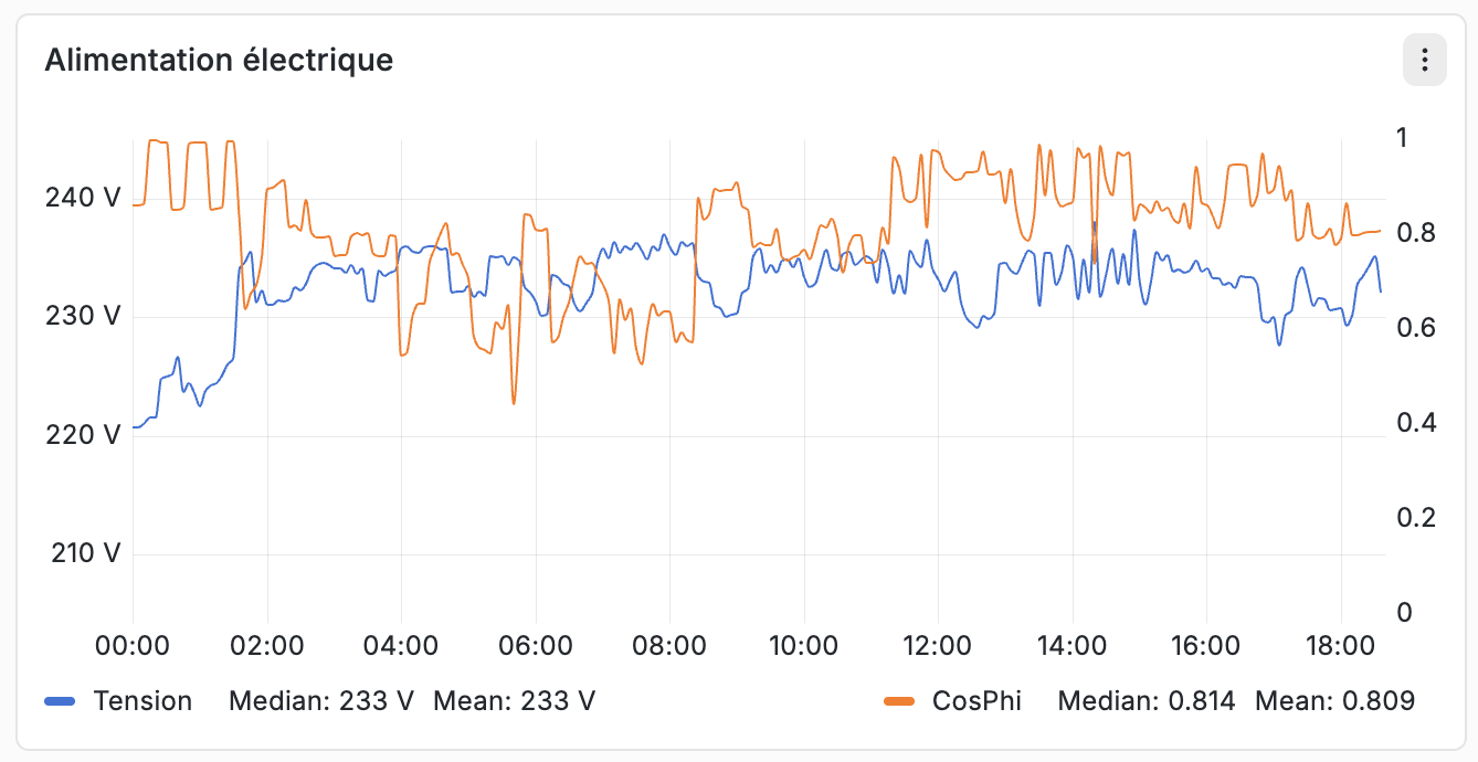

Par exemple chez moi, la tension varie en période de production solaire entre 225 et 235V en permanence (je suis à la campagne sur un segement enedis faiblard …).
Je crois que sur un onduleur solaire, le facteur de puissance est proche de 1, mais sur d’autres consommateurs, ça peut être beaucoup moins.
Ex, les mesures chez moi via l’ED3.

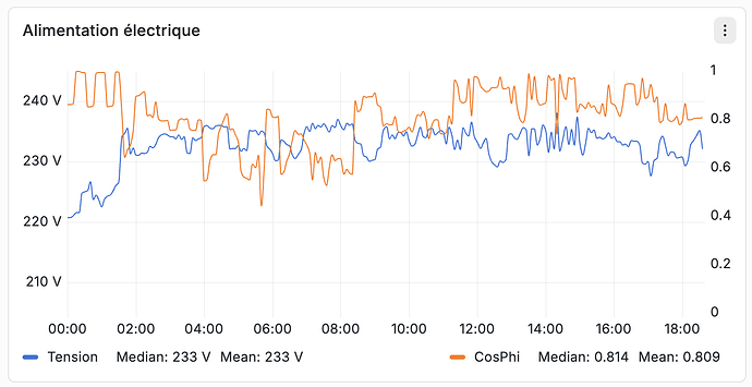

C’est le gros manque du X400-CT sur IPX800v5, on a ni la tension, ni le facteur de puisance, et donc c’est très approximatif de calculer les puissance pour les reprendre dans le diagramme home assistant.
Je suis en train de faire la même chose, mais j’utilise la tension et le facteur de pusisance moyen donné par l’ED3, c’est moins faux mais pas non plus juste. Du coup il faut faire :
Capture d’écran 2026-07-31 à 18.45.16
I est ce qui est mesuré par le tore, U et le facteur de puissance sont pris sur l’ED3.

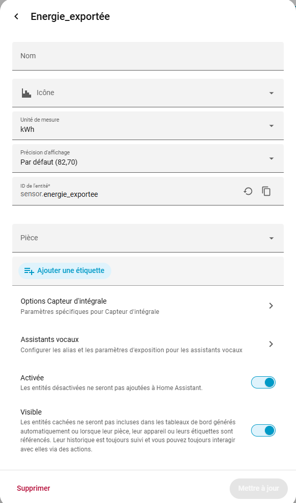

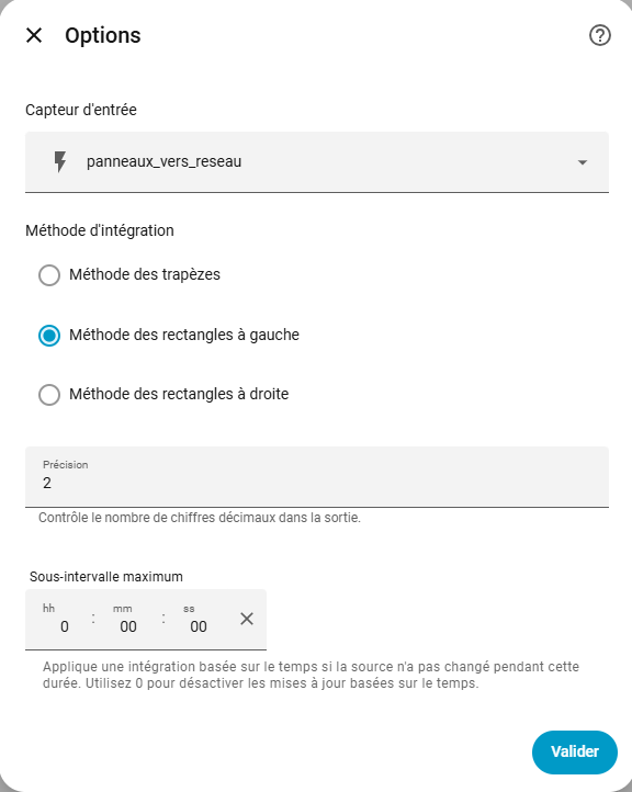

Il faut créer une autre entrée capteur d’integrale pour faire la somme des puissances produites.
méthode d’intégration des rectangles à gauche.
