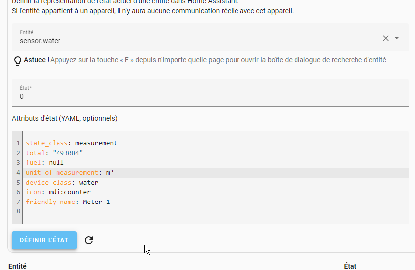

J’essaie de paramétrer mon GCE avec HA mais je rencontre des problème avec le compteur d’eau. Je ne l’ai pas le suivi d’energie et surtout les unités sont en W, KW au lieu de L et m³
J’ai lu et relu qu’il fallait mettre en water alors je suis allé dans developer-tools/state et j’ai corrigé les valeurs mais elles reviennent sur energy.
Je débute avec HA et là je suis totalement perdu.
C’est pendant je configuration de l’intégration ou ensuite dans les options que tu définis ces valeurs
Je ne vois pas où je peux modifier les valeurs.
Lors de l’intégration, je ne peux choisir les données en L ou m3
