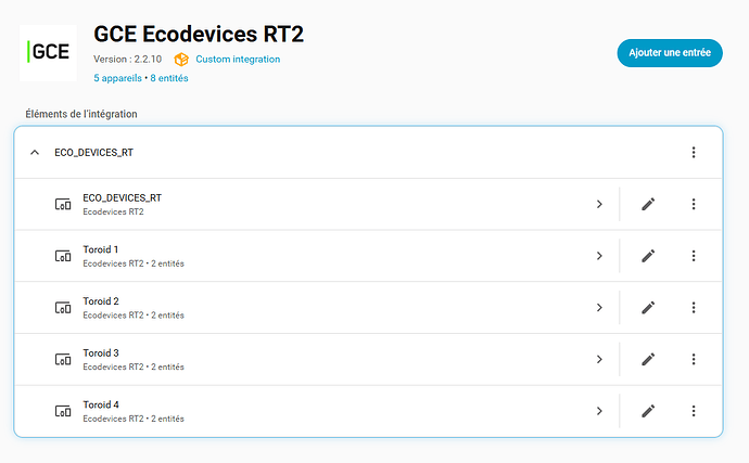

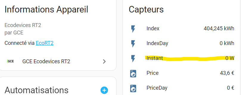

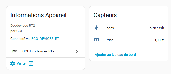

je viens d’installer l’ecodevice RT2 avec 4 tores
j’utilise la domotique avec Home assistant, j’ai réussi a intégrer les 4 tores avec l’intégration GCE Ecodevices RT2 mais j’ai que les index et le prix
Comment avoir en plus la puissance instantanée de chaque tore ?
Merci d’avance
