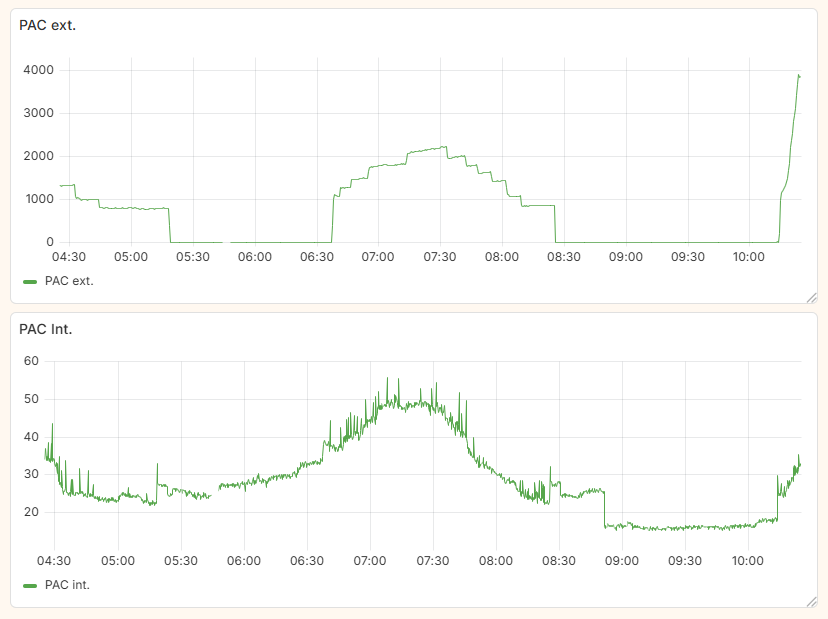

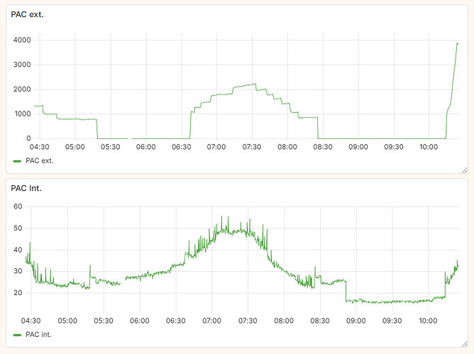

Hello, @KAwDeS
super ca fonctionne, j’ai la remonté de 5 sensors pour les tores, trop cool :ok_hand:
il n’y a pas d’incidences pour le fonctionnement de HA avec toutes ses valeurs qui remonte dans la base de donnée ? pas de risque pour que la base de données soit trop grande ?
Merci beaucoup

niveau matériel j’ai un mini pc avec un i7 32 go de mémoire et SSD et HA sous Proxmox
je fais des sauvegardes régulières sur un NAS :slight_smile:
j’ai commandé 3 modules supplémentaires pour suivre mes circuits, ca fera 16 tores à suivre en instantané :slight_smile:
Entre photovoltaique, batterie, PAC etc, j’ai de quoi faire :slight_smile: j’aime bien les statistiques :slight_smile: et optimiser la conso
j’utilise aussi grafana :slight_smile:
