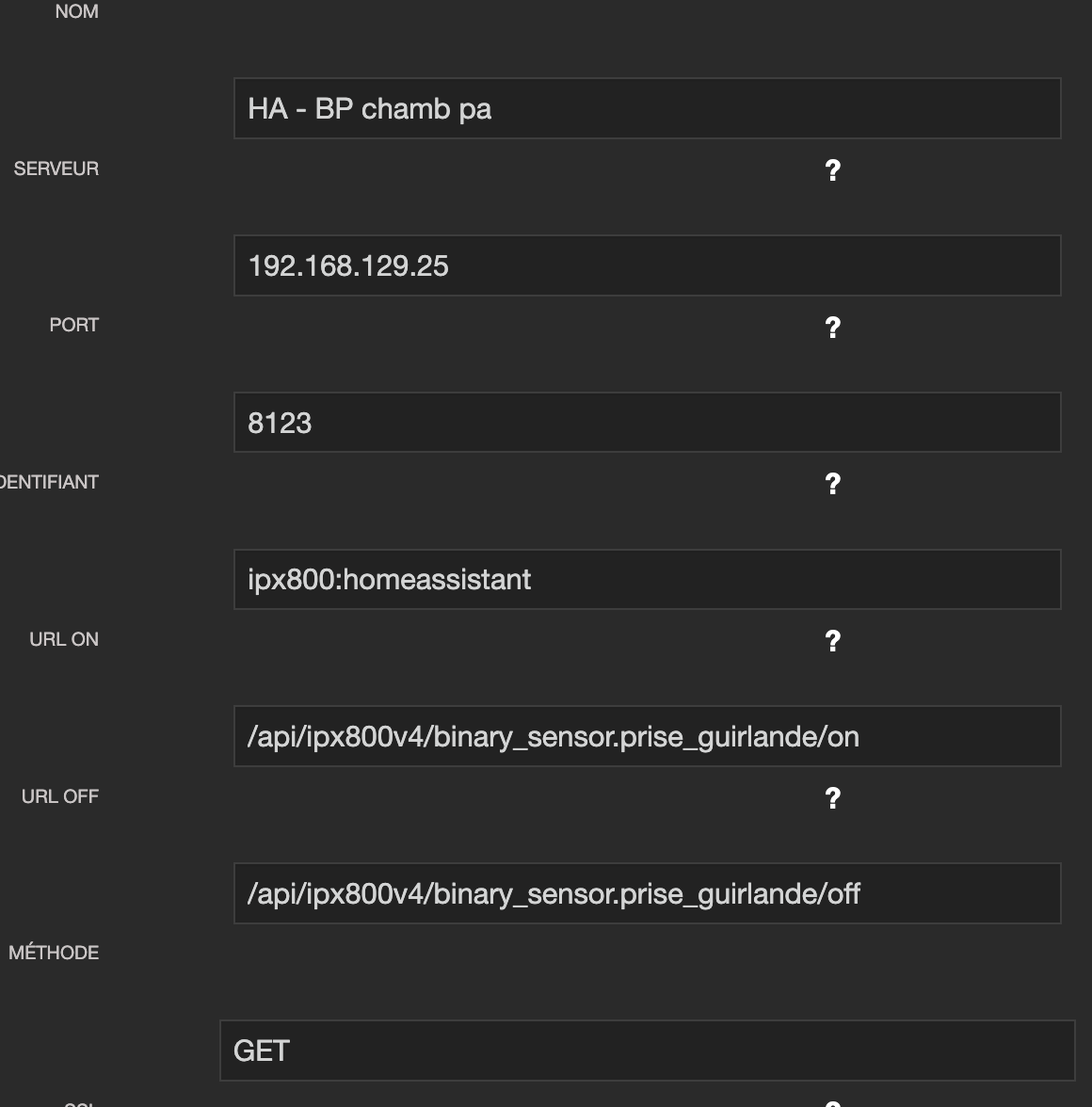

J’ai un poussoir connecté sur sur l’entrée digitale 10 (2ème entrée d’un X24D ), je souhaite basculer (on/off) d’une prise ikea zigbee (qui fonctionne sous HA)
J’ai défini le push ci-dessous mais aucune réaction
Dans les logs, j’ai ceci : 2025-12-06 11:42:43.492 WARNING (MainThread) [custom_components. ipx800v4 ] Entity not found for state updating: binary_sensor.prise_guirlande
Une idée ? Merci
Dom
La prise guirlande doit avoir un autre nom d’entité

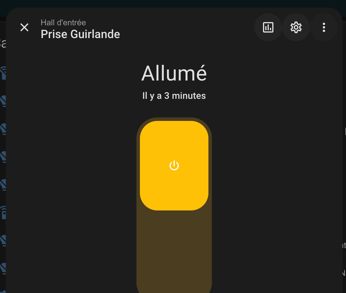

Bonjour et merci,
en effet, voici le “push” corrigé : /api/ipx800v4/switch.prise_guirlande/on
Mais, chose étonnante, le push a partir de l’IPX semble fonctionner car dans le dashboard HA le curseur passe en allumé
Mais pas la guirlande ! et si je modifie ce curseur manuellement (passer en éteint puis en allumé) la guirlande s’allume…
Je n’y comprend plus rien…
Dom
Un push met à jour l’état mais ne pas déclencher l’allumage ou l’extinction en effet
Tu dois procéder à l’allumage depuis HA je pense, et si tu déclenches l’allumage depuis un capteur, c’est lui qui doit avoir le push
