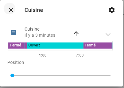

Je ne sais pas cela concerne le module d’intégration de l’ipx mais voici deux anomalie.
Préfère tu que je te les déclare dans GITHUB ?
1 - Les états des VR sont inversés. Alors qu’il sont ouvert
2 - Manque la possibilité de stop le VR.
Merci à toi
ici c’est bien
1: je vais corriger, mais par contre là on voit la position à 0, et que l’icône est bien sur l’état fermée, du coup ça a l’air bon ? Ou c’est même la position qui est inversée ?
pour info je considère que c’est fermé quand la position est à 0, donc même s’il est ouvert à 1% ça remonte ouvert
2: je n’ai pas la commande dans l’API pour le faire, juste set la position de 0 à 100, voir GCE Electronics à moins qu’il manque une commande
1: la position est inversée, les VR sont ouvert.
ouverture à 1% considéré ouvert normal ok pour moi
2: je vais creuser
Peux tu tester à nouveau via la branche dev : GitHub - Aohzan/ipx800 at dev
c’est good. Les VR ont le bon status
super, je vais merge avec la correction pour le message de warning
