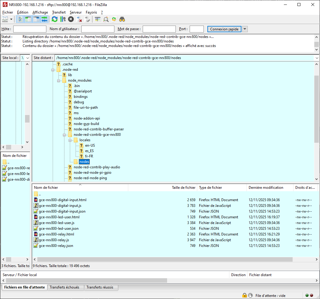

Par contre, j’ai adapté pour cette arborescence plus standard mais comme toi j’ai buté sur l’internationalisation (pas beaucoup de doc, je pense qu’il faut investiguer sur les nodes standard intégrés puisqu’ils sont en français)
avec le package.json adapté :

j’ai regardé comment étaient formulés les autres nodes et j’ai adapté.
En tout cas, ca m’as permis de voir plus en profondeur comment étaient construits les nodes, j’avais juste survolé jusque là ! :slightly_smiling_face:
L’internationalisation je ne suis pas du tout au clair sur son fonctionnement, mais c’est un sujet que je souhaite creuser. Je vais comparer avec d’autres custom node pour comprendre l’intégration.
Pour l’arborescence, c’est en effet préférable de faire comme cela. Simplement en cour de développement c’est plus pratique/rapide de faire un npm link et d’utiliser la librairie dans le répertoire courant. Si j’atteins un niveau de maturité acceptable, je regarderai comment la publier sur npm pour qu’elle soit directement installable dans node-red. Auquel cas l’arborescence ne sera plus à gérer.

j’ai commencé à regarder et je me demande si le nom du package avec - ou _ pose pas problème, un bon exemple ici pour la structure et l’implémentation :
ca concerne la gestion des fichiers au niveau du core
De ce que je comprends, la traduction est codée en dur dans le html pour chaque branche de traduction (au passage fr et pas fr-FR pour la branche)
voila, on devrait faire avancer le schmilblik avec tout cela ! :wink:
Bien vu, il faut en effet utiliser fr et non fr-FR. En changeant simplement cela, ça marche :slight_smile:
Je vais finir la traduction du coup.
Il y a en effet des cas où les - peuvent poser problème mais pas dans ce cas là, pour e-mail c’est supporté: node-red-nodes/social/email/61-email.html at master · node-red/node-red-nodes · GitHub
En revanche pour le nom des nœuds à afficher j’ai dû trouver un subterfuge pour afficher NRX-800 en utilisant un autre caractère unicode: NRX\u2011800 Input.
