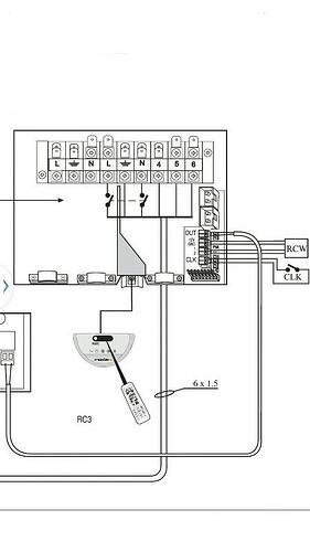

il faudrait avoir le shéma électrique de l’unité intérieur, mais effectivement il doit être possible de mettre le groupe en service par le biais d’un contact sec qui doit se trouver sur l’unité intérieur , mais généralement c’est quand on utilise un système de régulation indépendant , pour du multizones par exemple .

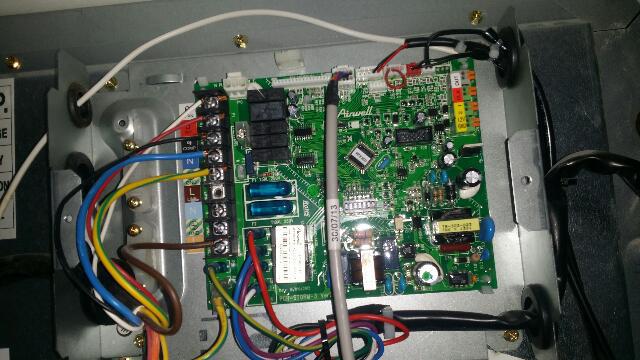

Voila a quoi ca ressemble
Y a quelquechose d envisageable tu pense ?
idem on voit rien
si tu as un schéma dans la notice cela sera plus facile de voir les asservisements

Pas vraiment je vois rien d’exploitable…
