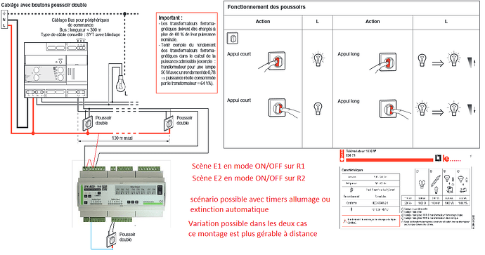

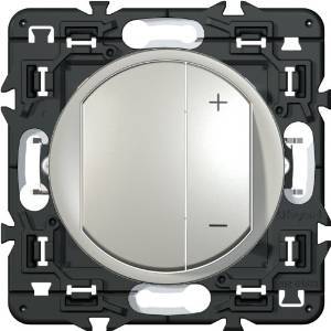

sinon y a t 'il possibilité d’utiliser les variateurs legrand ? (boutont +, - et on/off)
exemple

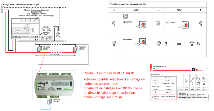

Bonjour cela dépend de la notice du variateur et de la possibilité d’une commande déporté
pour votre modèle il semble pas possible de déporté une commande supplémentaire
certain variateur peuvent avoir par un interrupteur supplémentaire en mode On et Off qui peut être interfacer avec la V4
suivant les modèles il sera facile de branché un bp déporté sur les entrées de la V4 et de ce servir d’un relais de la V4 pour allumé ou éteindre voir faire varié
en gestion d’appui long ou impulsionnel cela dépend bien du variateur et non de la V4…
exemple sur télévariateur modulaire…
valable pour V3 également
