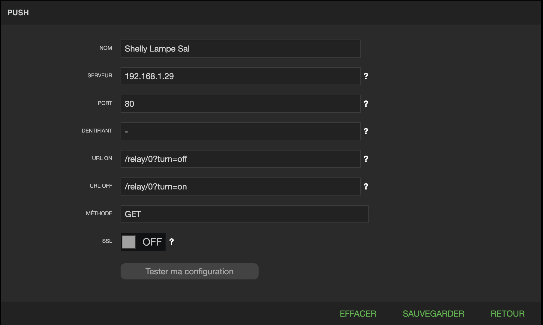

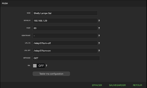

Comment avez vous paramétré la V4 ?
Je n’arrive pas à envoyer un push au Shelly avec scénario
Quand j’ai mis le push je fais le test sa fonctionne bien mais en scénario je n’arrive pas

Bonjour Mkaz91,
voici un exemple :
J’ai bien réussi à faire le push et testé sa fonctionne

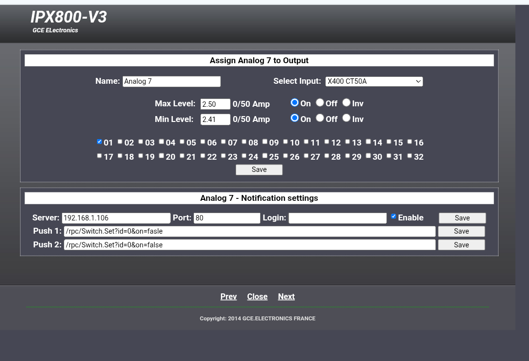

Maintenant je n’arrive pas à faire le scénario pour quand l’ampérage dépasse 14A
J’ai un x400ct branché sur ipx800v3 la V4 récupère l’info via source de donné
vous ne pouvez pas scénariser une valeur récupérée par source de données (Dashboard).
Ce que vous pouvez faire :
sur IPX800 V3, associer une sortie virtuelle à l’entrée analogique CT avec le seuil haut à 14 et 13.9 en seuil bas. Sur cette sortie virtuelle, créez le push vers le Shelly ou vers V4 (pilotage d’une sortie virtuelle scénarisée)
Autre méthode : Vous pouvez envoyer la valeur CT à intervalle régulier vers la V4, mais cela ne réagit pas instantanément à un franchissement de seuil.
Piloter une IPX800 V3 à partir de l’IPX800 V4 — GCE Electronics
J’ai essayé de faire le push sur le Shelly mais ça ne fonctionne pas je comprends pas pourquoi car quand je met un relai le 1 par exemple qui correspond à ma lumière de cuisine ça fonctionne bien mais sa n’envoie rien à mon shelly ( j’ai mis 2.5 et 2.4 pour l’essai )
