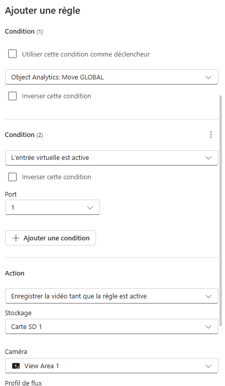

L’appui sur le bouton rouge (départ) envoie un push vers les caméra pour activer une entrée virtuelle (numéro 1 = “port 1” dans les caméra) : cette entrée virtuelle fait partie des conditions de réalisation des évènements d’enregistrement et d’envois de mails.
L’appui sur le bouton vert (arrivée) envoie un push qui désactive cette entrée virtuelle, pour chaque caméra, ce qui bloque l’une des conditions d’enregistrement et d’envoi de mails par les caméras

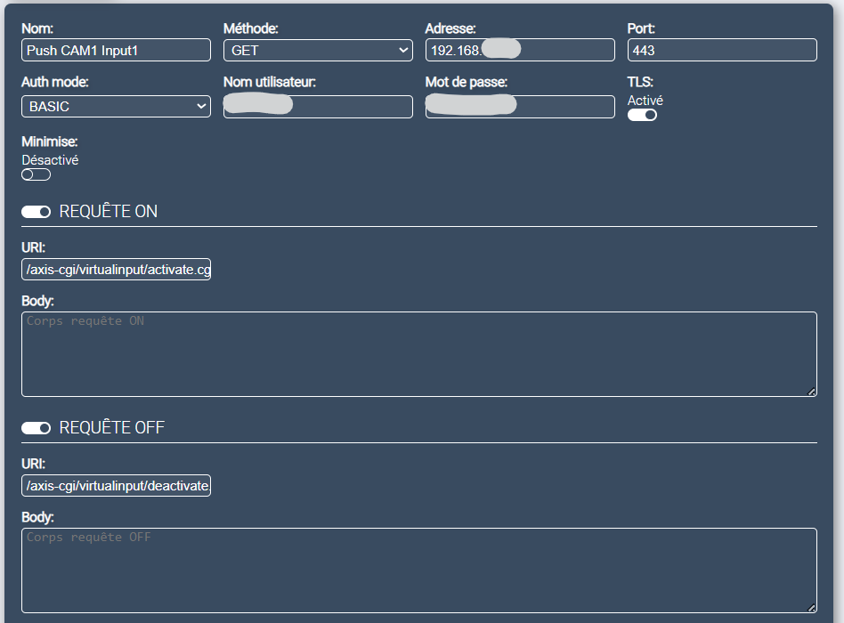

Push envoyé par l’IPX V5 :
pour une raison que j’ignore, le push ne fonctionnait pas en http sur le port 80 depuis l’IPX (alors que ce meme push fonctionne depuis un browser en http sans aucune ambigutié, et que les caméras sont bien paramétrées pour fonctionner en http et https sur les ports 80 et 443)
Les URI complets pour activer/désactiver l’entrée virtuelle 1 (“port 1”) de chaque caméra sont respectivement:
/axis-cgi/virtualinput/activate.cgi?schemaversion=1&port=1
/axis-cgi/virtualinput/deactivate.cgi?schemaversion=1&port=1

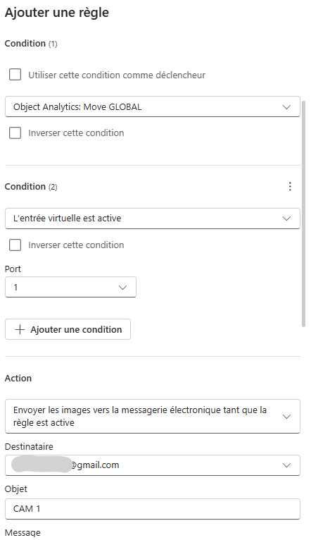

Ce qui permet de rédiger ensuite des règles conditionnées par cette entrée virtuelle “1” :
le destinataire du mail étant défini dans une autre fenêtre de la caméra, avec la définition simple classique du serveur smtp (en l’occurence celui de la box pour faciliter les choses, avec une adresse mail créée pour l’occasion avec le nom de domaine de la box)
:right_arrow: quand la maison est inoccupée, j’ai des alertes photos par mail (et sms XGSM) que je peux approfondir par des enregistrements stockés sur les caméras (je ferai du stockage cloud plus tard)
:right_arrow: quand la maison est occupée, je n’ai aucune alerte et il n’y a aucun enregistrement… et les occupants peuvent également débrancher des caméras en un endroit précis si souhaité

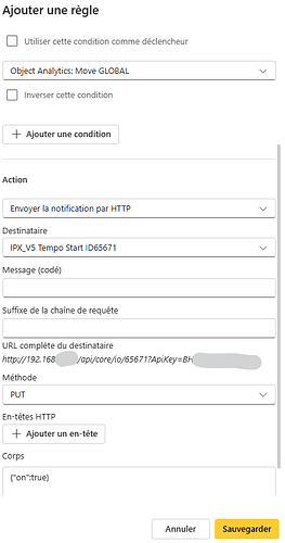

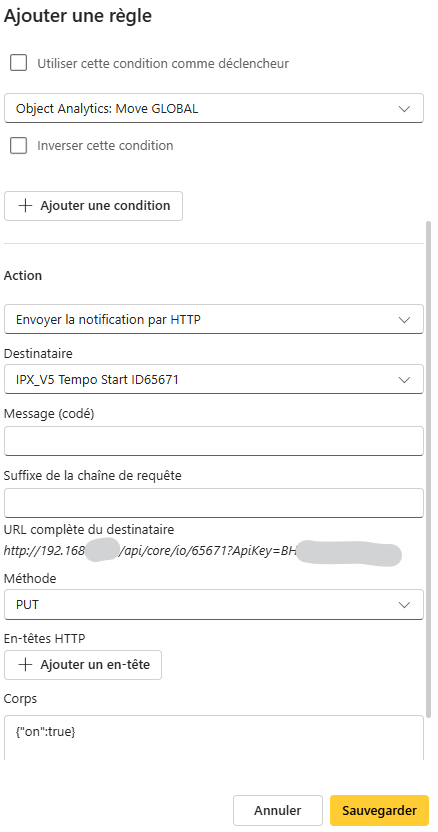

Sur l’IPX, j’ai une variable virtuelle « Il fait jour » (activée par la variable OpenWeather +21h30 pour le lever de soleil et +22h30 pour le coucher de soleil, compte tenu du bug actuel de 2h de décalage). Lorsque cette variable n’est pas activée, une tempo activée par un Push PUT de caméra vient, en cas de détection par une caméra, déclencher un éclairage extérieur
Avantage: plus besoin d’avoir recours aux habituels petits capteurs infrarouge peu fiables lorsque l’on revient la nuit… les caméras détectent sans problème à plus de 20 mètres un mouvement humain et allument la lumière extérieure.

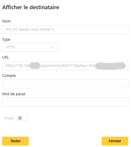

Ci-après la définition du Destinataire du Push et de la Règle de déclenchement du Push dans l’une des caméras
L’ID « 65671 » est celui de l’ID d’une tempo de l’IPX. Il est nécessaire de tout écrire dans le champ URL (sinon il y a un « ? » qui est inséré au mauvais endroit par rapport à l’API key de l’IPX - pour info l’API d’Axis n’utilise pas d’API key à priori, le pb vient peut-être de là)
Cette syntaxe fonctionne (avec « on » en minuscules)

Cela marche avec l’exemple illustré, sur le port 443. Tout marche chez moi ainsi.
Quoiqu’il arrive, le port 80 est appelé à disparaitre (je crois qu’Axis en supprime l’accès par défaut dans la nouvelle plateforme logicielle, l’Active Track, qui démarre en 2026)

Avez vous essayé la config de push décrite dans la 1ere illustration du point :one: ?
Cela devrait marcher dans probleme

Avez vous bien ouvert le port 443 côté caméra?
Cdlt
j’ai une caméra M1075 L avec le dernier firmware 12.9.57.
je suis en IPX V4. Selon le point 1, cela marcherait en 443 et pas en 80 ?
ok trouvé : au niveau de la caméra, System - Account - Virtual host Enabled http - type basic (digest = valeur par défaut). Bonne fin de journée,
Parfait ! :+1:
Pour l’exemple de Push sur port 443 que j’ai indiqué au début de ce post en :one:
il faut s’assurer d’avoir dans les paramètres de la caméra AXIS (toutes caméras)
Système / Comptes / Hôtes virtuels, les paramètres suivants:
Activé / default-https / Oui (Par défaut) / 443 (Port) / Basic (Type) / Oui (HTTPS)
