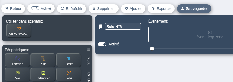

J’ai bien trouvé le bouton use in scene mais ça affiche une scène sans rien y ajouter.

créez votre Objet, cliquez sur le bouton Utiliser dans Scénario, et choisissez la Scène.
Vous allez être dirigé vers la page de la Scène. A gauche vous avez maintenant au dessus des panneaux d’éléments, un panneau avec la variable (dans mon exemple la sortie d’un délai):
Vous n’avez plus qu’à la glisser sur la zone évènement de la Scène et écrire votre Scène.
Merci @grocrabe, c’est plus clair.
