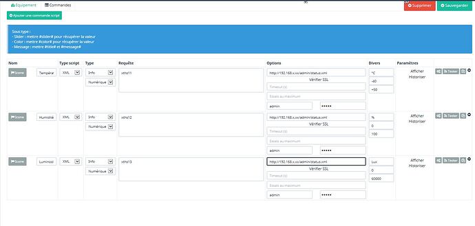

personnellement j’utilise IPX800 V3 sur jeedom avec le plugin IPX800 V3 qui me permet de récupérer et commander l’IPX800. A la mise en oeuvre du plugin il a créé une API et cette API et insérée pour les entrées en push. pour les entrées analogiques il intègre directement le fichier status.xlm.

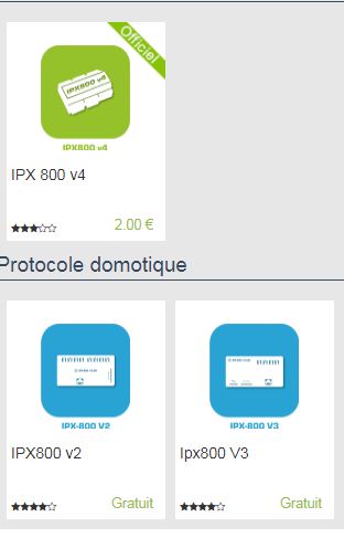

Ainsi dans jeedom quand je vais dans le menu"Outils/résumé domotique" j’ai accés à toutes les données de l’ipx800. je n’ai pas d’ipx800 V4 mais le plugin existe, il coûte 2€.
plugin IPX800

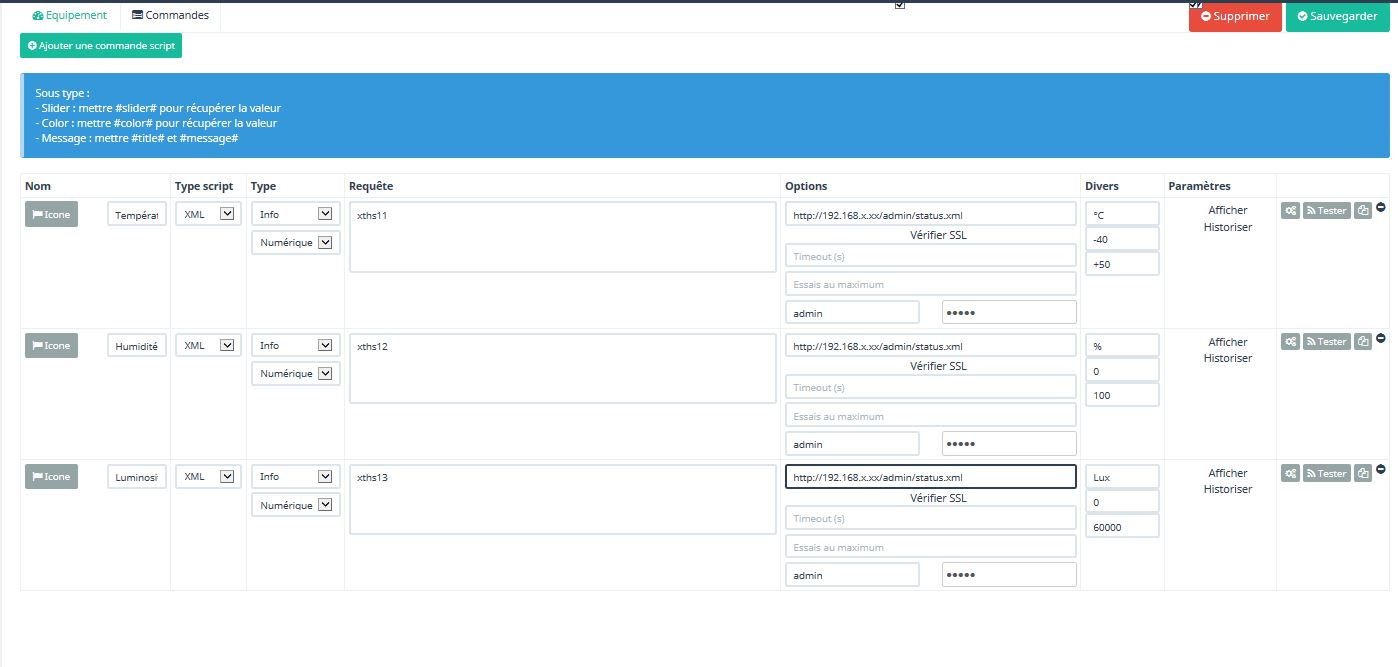

Merci beaucoup Francis. J’ai essayé la config que tu m’indique dans le screenshot mais rien, nada.
C’est assez extraordinaire tout de même. Quand à la config JSON sans la cle api je l’avais tenté. J’ai refais mais vraiment toujours rien. Merci pour la documentation mais je les avait et lues en long et en large.
