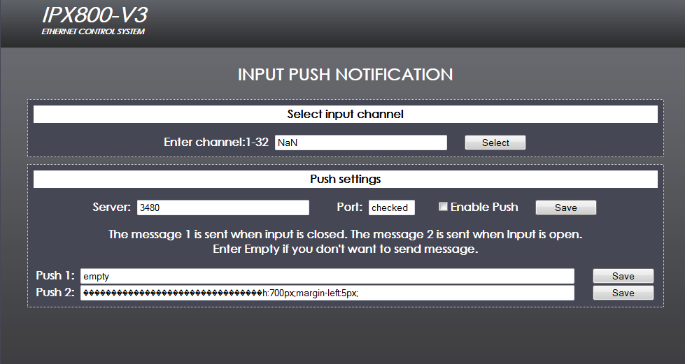

Sur cette entrée j’ai saisi et validé une action push:
SERVEUR: 192.168.1.44
PORT: 80
Push1: cgi-bin/domo.cgi?cmd=LM1
Le problème c’est qu’on dirait que la requête n’est pas envoyé a chaque fois.
Je suis certain que le probleme vient de l’iPX car si je la lance depuis mon navigateur ça fonctionne a 100%, alors que depuis l’IPX 1/2 seulement
NB: j’ai la dernière version 533.

J’utilise le push (sur l’appui d’un bouton poussoir) pour faire « communiquer » plusieurs IPX800 entre eu. Malheureusement, le fonctionnement est assez aléatoire. Parfois sa marche instantanément et parfois il faut appuyer plusieurs fois sur le boutons poussoir et d’autre fois ca ne marche pas du tout (si j’attends 5/10 mn parfois cela remarche).
Tous mes tests de pilotage avec l’URL tapé directement de le navigateur fonctionne. Du coup ma conclusion est que l’envoie du push est aléatoire.

Dans le doute, j’ai compilé pour ceux qui maitrise le sujet une nouvelle version qui améliore le push.
Vous la trouverez en PJ.
Pour un passage de 30534 vers 30535, seul la mise à jour du fichier 30535.hex est nécessaire
Pas besoin d’uploader le site.
pas besoin de hard reset.
Merci de participer activement à l’amélioration de nos produits.
Cordialement,
Patrick
IPX800_v30535.rar (512 KB)

Un retour a chaud : y a un pb avec le site
Bonjour oui essai sur IPX test impossible de fixer le DHCP ou le port M2M
donc je pense qu’elle bogue
même un hard reset ne corrige pas le soucis
