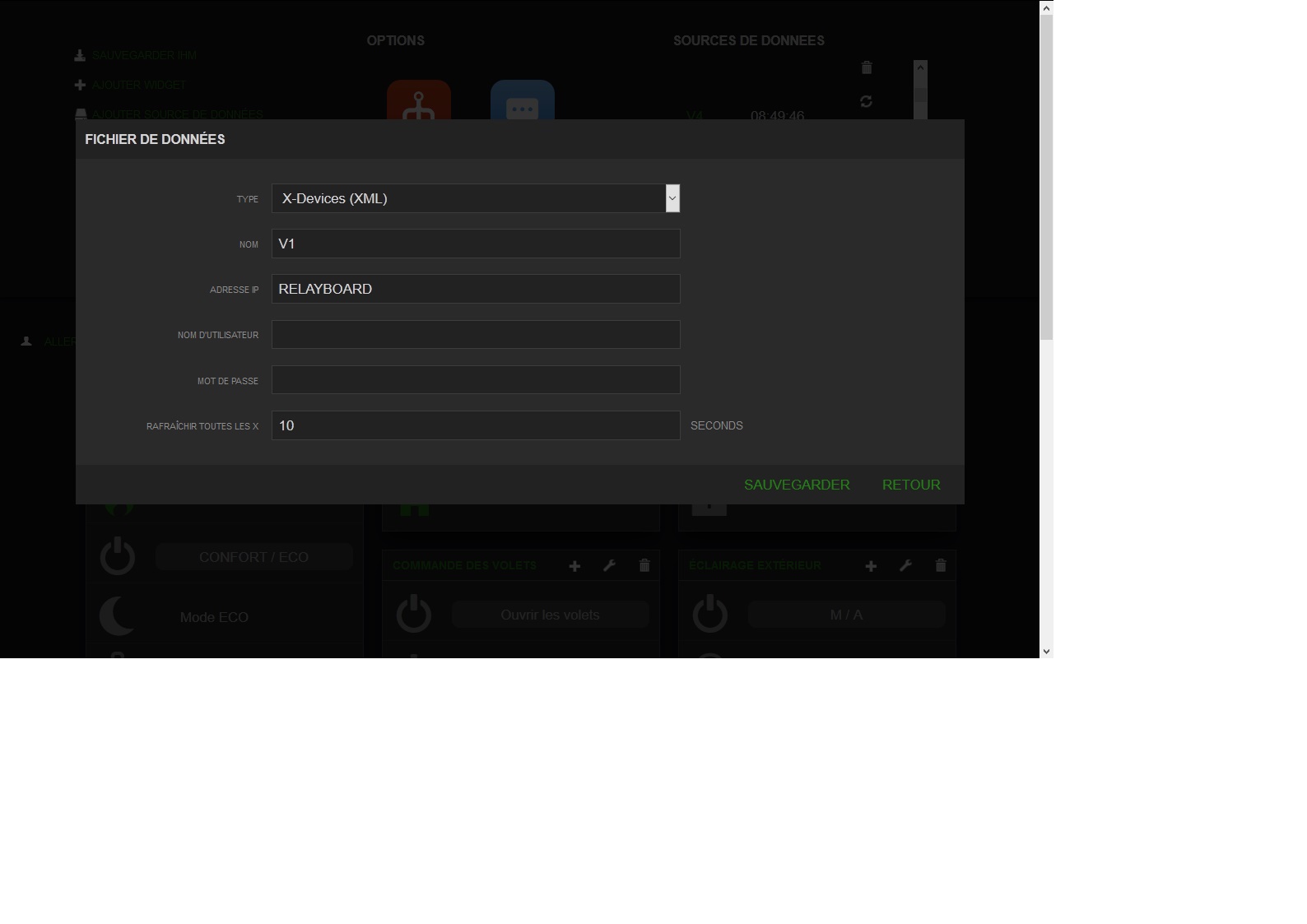

Je reviens vers vous après avoir essayé de créer la source de données V1. Que ce soit en X-Devices ou en XML la source de données V1 n’est jamais rafraîchie. J’ai essayé aussi avec 192.168.1.xx à la place de RELAYBOARD => idem.
Je n’ai pas déclaré de NOM D’UTILISATEUR ni de MOT DE PASSE.
Est-ce qu’il y a quelque chose qui m’échappe ?
Merci pour votre aide.
Bien cordialement.
Idéalement, pour commencer, je vous conseillerai de travailler avec l’adresse IP et en manuel avec une source XML classique pointant sur le status.xml.
La V4 et la V1 sont sur le même réseau ? Si c’est le cas, avec l’IP ça devrait marcher en local. Cependant, si vous accédez à distance sur la V4 il faut un accès distant à la V1 également.
Si vous ne trouvez pas la solution, n’hésitez pas à m’envoyer un accès distant par MP ou à ouvrir un ticket sur la helpdesk pour envisager d’autres solutions.

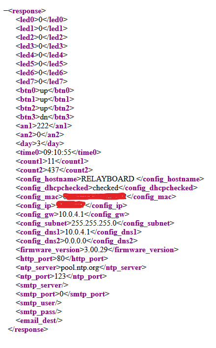

au regard du fichier status.xml sur IPX800 V2, votre requête est correcte.
<response>
<led0>~led(0)~</led0>
<led1>~led(1)~</led1>
<led2>~led(2)~</led2>
<led3>~led(3)~</led3>
<led4>~led(4)~</led4>
<led5>~led(5)~</led5>
<led6>~led(6)~</led6>
<led7>~led(7)~</led7>
<btn0>~btn(0)~</btn0>
<btn1>~btn(1)~</btn1>
<btn2>~btn(2)~</btn2>
<btn3>~btn(3)~</btn3>
<an1>~analog1~</an1>
<an2>~analog2~</an2>
<day>~dayofweek~</day>
<time0>~time~</time0>
<count1>~counter1~</count1>
<count2>~counter2~</count2>
<config_hostname>~config_hostname~</config_hostname>
<config_dhcpchecked>~config_dhcpchecked~</config_dhcpchecked>
<config_mac>~config_mac~</config_mac>
<config_ip>~config_ip~</config_ip>
<config_gw>~config_gw~</config_gw>
<config_subnet>~config_subnet~</config_subnet>
<config_dns1>~config_dns1~</config_dns1>
<config_dns2>~config_dns2~</config_dns2>
<firmware_version>~Fversion~</firmware_version>
<http_port>~porthttp~</http_port>
<ntp_server>~ntpserver~</ntp_server>
<ntp_port>~ntpport~</ntp_port>
<smtp_server>~mserver~</smtp_server>
<smtp_port>~mport~</smtp_port>
<smtp_user>~muser~</smtp_user>
<smtp_pass>~mpass~</smtp_pass>
<email_dest>~mdest~</email_dest>
</response>
Avez-vous mis un mot de passe sur la V2 ?

Voici le fichier XML :

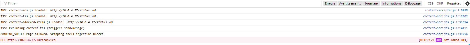

regardez la console de votre navigateur (F12), il y a peut-être des messages d’erreur (Cross Domain, …)
Hormis les informations ci dessous, RAS
